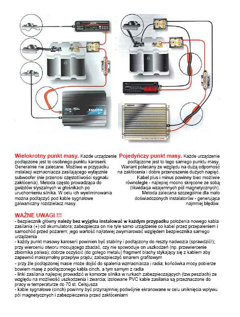

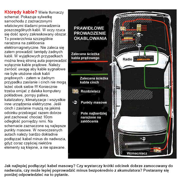

    zakupilem te kable http://www.allegro.pl/item120095727_120095727.html jak mam je poprowadzic do wzmacniacza??? niechce chowac ich po progach bo nie znam sie na tym kompletnie chce je poscic jakos pod dywanami:) narysujcie mi jak to ma wygladac bo slyszalem ze nie wszytskie kable moga byc kolo siebie bo powstaja jakies zaklucenia:) Jesli bede podlaczal kabel czerwony do akumulatora(+ czy -)??? to musze cos wiercic zeby go tam pod maske wrypac???? i jak mam podlaczyc kabel masowy??? do metalu jakigos tak??? jak go mam przymocowac??

    Pod dywanikami nie radzę ,ty będziesz wiedział o kablach ,ale pasażer za tobą może przy wysiadaniu wyrwać kabel i kłopoty będą. Widzę ,że nie masz zielonego pojęcia o tym, więc nie baw się tym bo o pożar nie trudno.Warto raz zrobić to porządnie i z głowy.

    witam zapoznaj sie z tymi obrazkami ktore zalaczam:) dodam ze kabel plusowy musi byc zakonczony bezpiecznikiem w oprawcejak najblizej akumulatora a kabel masowy mozesz zamocowac do karoserii dajac konektor oczkowy i na srube gdzies do blachy w bagazniku tylko uprzednio oczysc ja z lakieru :)

    crazy a mozesz wykonac mi taki schemat ale z kablami ktore podalem na gorze????bo na tym rysunku sa tylko 2 kable a ja mam ich wiecej:////

    brakuje jeszcze kabelka sterujacego (jesli masz odzielny bo czasem ejst wtopiony w kabelek rca )poprowadz droga taka sama jak kabel rca na rysunku:D a kabel masowy zwyczajnie w bagazniku i tak jak wspomnialem wczesniej do blachy:)

    no w kablu rca wystaje jakis kabelek jeszcze:)) czyli ten niebieski nie bedzie mi potrzebny??? jesli nie to gdzie go podlaczyc ten rca??
    #7 2982583
    crazy_88
    osobiscie na twoim miejscu zastosowal bym normalny cienki kabelek jesli kupiles zestaw kabli to zapewne jest juz w zestawie ak kabelki rca podlaczasz do radia i do wzmaka do wejscia inpout normalnie czerwony do czerwonego ,bialy do bialego tak samo w radiu i we wzmaku

    a jak podlaczyc ten kabelek sterujacy???
    #9 2982590
    crazy_88
    podlaczasz go w radiu do wyjscia auto antena (w radiu zazwyczaj bialy lub bialo-niebieski kabelek) i ciagniesz go do wejscia rem na wzmacniaczu

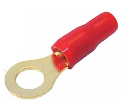

    poszukaj w bagazniku czy masz gdzies jakas dziure po bokach czesto sa jakies fabryczne otwory wtedy zakladasz konektor oczkowy i na srube i masz juz mase podlaczona a jak nie to szukaj miejsca w ktorym mozna podlaczyc w podobny sposob

    co to jest konektor oczkowy???:>>>>>
    #15 2982637
    crazy_88
    to jest taki bajerek w ktory wkladasz koncowke kabelka i zaciskasz pokaze ci na fotce jak to wyglada:
