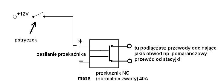

    Witam wszystkich.Chce sobie sam załozyc odciencie zapłonu Tylko nie wiem gdzie to zrobic i jak mam Lagune 97 rok>Jesli ktos moze pomuc prosze o jakies wskazówki lub link gdzie moge znaleśc cos na ten temat!!!!!:!::!:

    Witam!
    Przetnij pomarańczowy przewód (4mm2) znajdujący się w 2-u polowym szarym złączu przy stacyjce i załóż na niego przekaźnik ok 40A. Wówczas albo wykorzystasz przewody centralki alarmowej do sterowania przekaźnikiem albo po prostu zwykły pstryczek gdzieś ukryty.
    Pamiętaj aby przekaźnik był NC.
    Pozdrawiam!
    darq

  • #4 2983367
    darq82
    Napisz może czy to jest benzyna czy diesel bo przy benzynie można odciąć jeszcze zasilanie pompy paliwa.
    Aczkolwiek tak czy siak najlepsza sprawa to zastosowanie pstryczka, który będzie załączał przekaźnik a ten z kolei rozłączy dany obwód.

    bielik6 napisał:
    to musi byc jakis specjalny pstryczek???
    Nie, poprostu najzwyklejszy przełącznik załącz/wyłącz (koszt ok. 2-3zł)

    renqien
    Poziom 32  
    Wszystko fajnie, tylko zasilanie przekaźnika też daj po zapłonie, bo w takiej konfiguracji jak napisał darq82, jak załączysz blokadę to przekaźnik będzie pobierał prąd na postoju i rozładuje ci akumulator po dłuższym czasie.

  • #8 2984438
    renqien
    Poziom 32  
    żółty z niebieskim markerem pod maską w plastikowej skrzynce po stronie pasażera (pompa paliwa) tak jest w opisie dla laguny 96, powinno zadziałać

    darq82
    Oczywiście zgadzam się z RENQIEN jak najbardzdziej, zasialnie przekaźnika podpiąć do +12V po stacyjce (przewód żółto-biały w skrzynce bezpiecznikowej).
    bielik6 to są chyba wszystkie możliwości odcięcia zapłonu - chodziło ci o "pstryczek".
