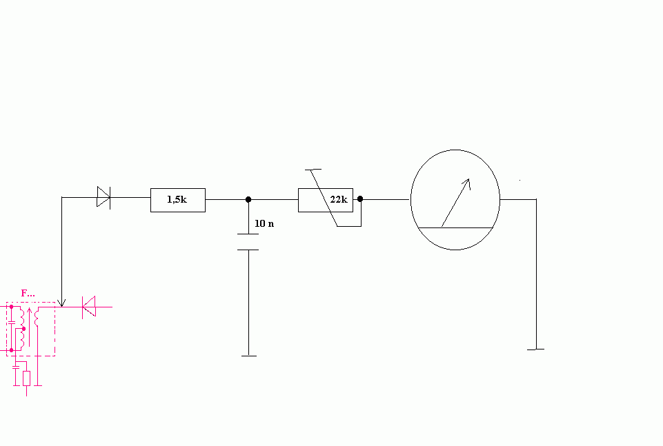

    Czy ktoś z szanownych kolegów spotkał się z problemem dołączenia zewnętrznego s-metera do ONWY lub innego CB nie wyposażonego standardowo w taki miernik?
    Jak go poskładać?
    Gdzie wpiąć?
    Jak wyskalować?
    Jeśli takie modyfikacje są dostępne na sieci, gdzie ich szukać?
    Dzięki z góry za wszelkie odpowiedzi.

    Jest to dosyć prosta operacja.Trzeba znaleźć w radiu diodę detektora(fragment poączeń narysowałem na czerwono) i do katody tejże wpiąć układ najprostszy z możliwych.Inną sprawą jest skalowanie tak wykonanego s-metra :)
