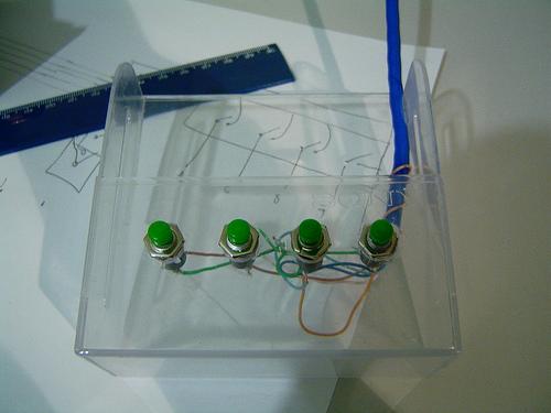

    Jest to zagraniczna konstrukcja DIY w postaci 4 przycisków umożliwiająca sterowanie Winamp. Co prawda Winamp posiada zdefiniowane skróty klawiszowe na standardowej klawiaturze, ale w ten sposób zbudowane przyciski znacznie ułatwiają sterowanie Winamp, możliwe jest sterowanie Winamp podczas używania klawiatury do innych celów (sterowania grą) a przy dobrym wykonaniu i podświetleniu przyciski mogą spełniać walory dekoracyjne.
    Przyciski podłączone są do portu COM. Przeważnie mamy do dyspozycji wolne porty w komputerze, jako, że porty COM są coraz rzadziej wykorzystywane.
    Najważniejszą częścią jest wtyczka Com Port dla Winamp za pomocą której możemy zdefiniować znaczenie każdego przycisku. Wtyczka może obsługiwać do 15 przycisków. Okazuje się, że 4 przyciski są wystarczające do zaprogramowania podstawowych funkcji.

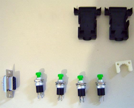

    Co będzie potrzeba?
    1. 4 przyciski zwierne
    2. Jedna wtyczka żeńska szeregowa port COM w komputerze
    3. Estetyczne pudełko
    4. Przewody
    5. Cyna, lutownica...
    Zewnętrzna kontrola Winamp - 4 przyciski
    Całość łączymy zgodnie ze schematem:
    Ustawienie wtyczki:
    1. Najpierw wybierz port COM, do którego podłączono przyciski
    2. Wybierz ilość przycisków (w tym przypadku 4)
    3. Kliknij na przycisk remap i sprawdź działanie każdego przycisku
    4. Skonfiguruj każdy przycisk - przypisz mu funkcje
    Wtyczka do Winamp w załączniku

    zrobilem na 2 przyciski ale nie dziala, wczesniej na 4 i bylo tak samo , w programie wyskakuje, ze nie moze otworzyc portu.. :/ robilem to bez zdanej diody. Ktos wie moze czemu nie dziala ?
  • #22 2998919
    elektronik999
    moze masz port com rombinięty
  • #23 3000205
    Chomikpl
    ja robilem na zwykłej skrętce ale wszytsko dzialalo bez zarautów :)(link do fotki wyrzej) nie wlutowalem tylko tej programowalnej diody a poza tym wszystko jest ok. a co do portow widze dwa rozwiązania : albo pomyliły ci sie piny przy wtyczce albo cos masz z portem com RADA: przetestuj na innym porcie kom (jesli masz wiecej niz jeden albo przetestuj u kogos :) wiecej pomysłow niemam :) pozdro
