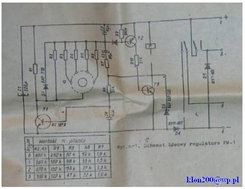

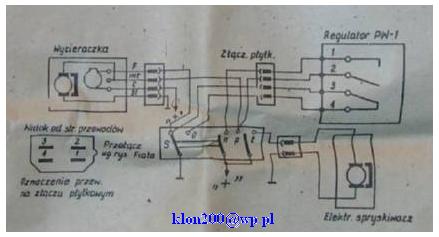

    Czy mogę prosić o opis wtyków do regulatora pracy wycieraczek PW-1 z FSO 1500/Polonez. Próbowałem go podłączać na różne sposoby, ale bez efektu. Chcę wykluczyć ewentualne uszkodzenie, dlatego niezbędny jest opis poszczególnych wtyków (cztery) we wtyczce.

    Też mam ten regulator i chciałbym go wykorzystać do regulacji.
    Niestetty też nie wiem jak go podłączyć?
    Nik nie wie. Może ma ktoś schemat instalacji elektrycznej od dużgo fiata? Może tam będzie rozrysowane jak go wpiąć?
    Proszę o pomoc
  • #3 3646853
    witold23
    Rozrysuj schemat z płytki drukowanej to najprostszy sposób na podłączenie

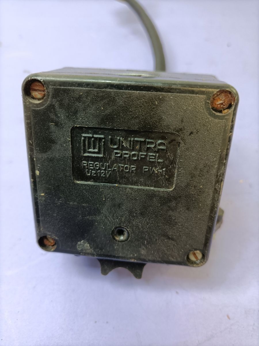

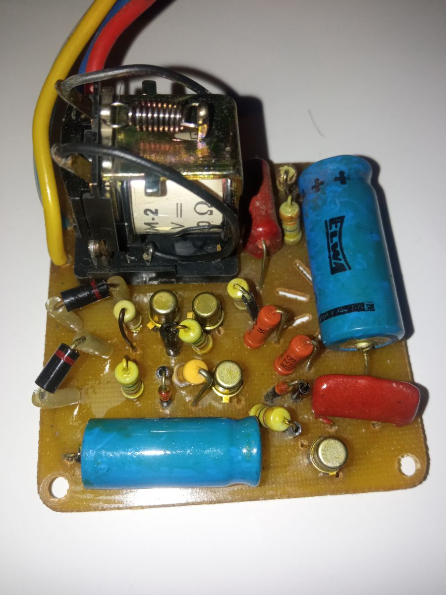

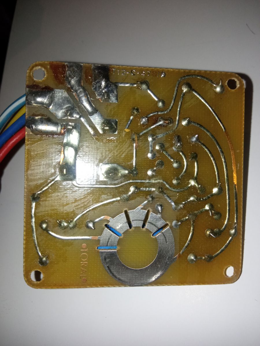

    Czy za pomocą tego regulatora mogę sterować prędkością silnika od wkrętarki na 12v? Rozebrałem go i tak w środku wygląda:
    Regulator wycieraczek PW-1 Regulator wycieraczek PW-1 Regulator wycieraczek PW-1
