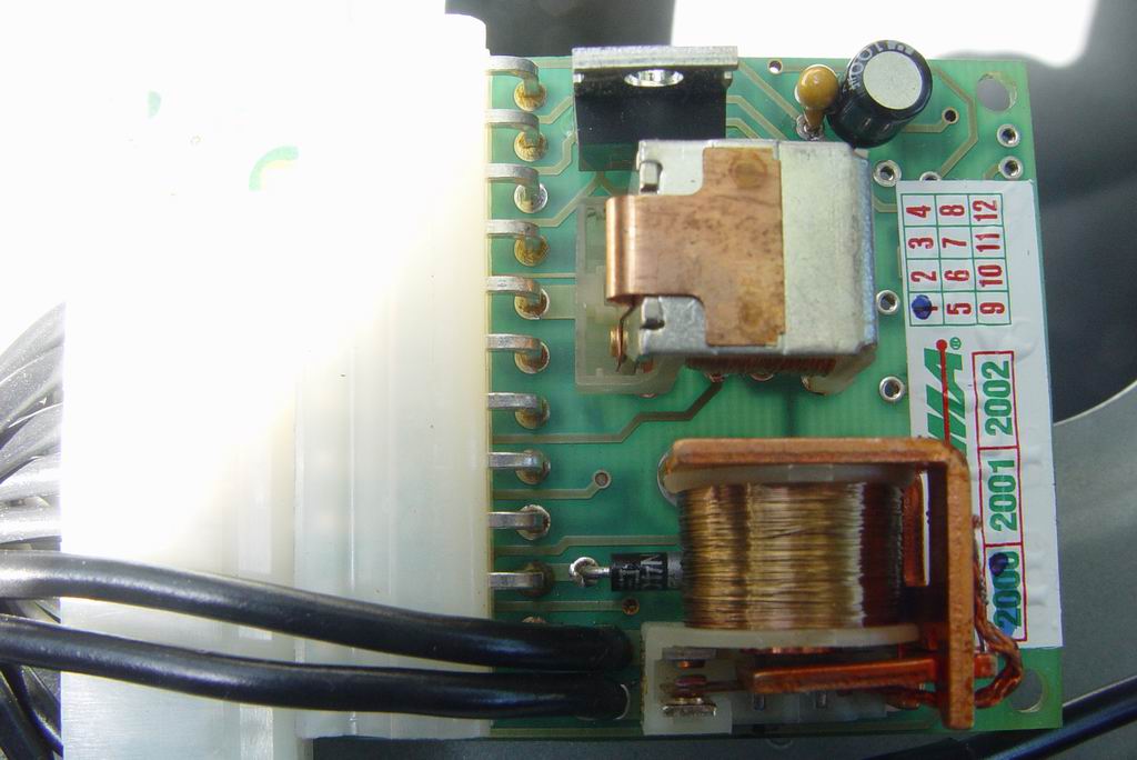

    Boasoft
    Ciąg dalszy historii :-)
    Rozebrałem główną centralkę alarmu (zdjęcie):
    Problem z alarmem PROXIMA BP - Renault Scenic z plipem
    Widać złącze + dwa osobne przylutowane przewody. Górny przekaźnik cyka, gdy alarm wyje i cyka w rytm kierunkowskazów. To jest chyba niezależny obwód przerywacza kierunkowskazów i - co ciekawe - po odłączeniu tylnych lamp nie cyka dwa razy szybciej jak przerywacz oryginalny ;-).
    Dolny natomiast to przekaźnik od blokady zapłonu. Gdy go ręcznie popcham w górę (patrząc na zdjęciu), to auto zapali - nawet gdy wyje alarm. Coś ze sterowaniem tego przekaźnika jest ewidentnie nie tak: gdy otwieram samochód pilotem, przekaźnik ten cyka kilkakrotnie (cykcyk, cykcyk, cykcyk), po czym zostaje w pozycji jak na zdjęciu, czyli uniemożliwiającej zapłon. Co więcej, ten przekaźnik nie jest od ogólnego rozbrajania alarmu - gdy go ręcznie zewrę, ale po ok. minucie otworzę drzwi, to alarm zacznie wyć (czyli ten przekaźnik nie rozbraja alarmu).
    Gdy rozepnę całe złącze i ręcznie zewrę dolny przekaźnik, to wydaje mi się, że można normalnie samochodem jeździć.
    I teraz pytania:
    - czy po rozpięciu złącza i zwarciu przekaźnika możliwa jest całkiem normalna jazda, tj. UCH nie zwariuje, że mu czegośtam brakuje (nie wiem, skąd są brane sygnały do tej wiąchy idącej do alarmu)?
    - Czego szukać dalej, w którą stronę iść? Przy otwieraniu samochodu jakiś sygnał o otwieraniu ewidentnie do alarmu idzie, bo przekaźnik cyka. Tyle że cyka niestabilnie (tego wcześniej nie było), no i sam alarm pozostaje w stanie uzbrojonym.
    Z góry dzięki wszystkim za pomoc.
