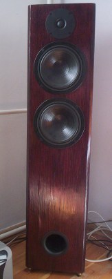

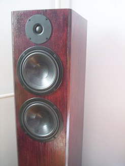

    hehe no tak, kolumny na 2x ARN 188 + ten Visaton zrobilem w zeszlym roku (zdj) :> wszyscy chwala ostatnio tego visatona - ja nie jestem osluchany w kopulkach ale jakos do konca nie powala mnie na kolana...
    a kolumn na tonsilu GDN 20/40 odziedziczylem po bracie 2 pary :)
    ale teraz nie potrzebuje duzych podlogowek tylko malych monitorkow ktore wezme pod pache a w przyszlosci moze dolacze do moich duzych i bedzie z tego 5.1
    narazie musze dozbierac troche kasy i chyba kupie cos w stylu Tannoy, ew. jak bede mial czas to zrobie sam
