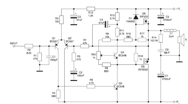

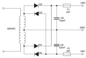

    mam dwa wzmacniacze mocy AVT-890, ktore zasilam z jednego transformatora toroidalnego 150VA. Kazdy ze wzmacniaczy posiada w zasilaczu po 2 kondensatory 4700uF po stronie + i po stronie - zasilania.
    Problem jest z przydzwiekiem ktory nie wystepuje gdy zasilam obydwa wzmacniacze z osobnych transformatorow.
    Jak moge rozwiazac problem "buczenia" pozostawiajac tylko 1 transformator? prosze o pomoc.

    Z podanych schematów to nie wynika, ale na rysunku płytki wzmacniacza widać, że stosujesz dwa mostki prostownicze do jednego trafa.
    Powinieneś w jednej z płyt wzmacniacza zrezygnować z mostka prostowniczego, w drugiej płytce zmienić diody prostownicze z 3 amperowch na mocniejsze i do płytki z wylutowanym mostkiem doprowadzić krótkimi przewodami wyprostowane napięcie ±25V i masę.
    Lepszym rozwiązaniem byłoby wylutowanie kondensatorów 4700µF z obydwu płytek wzmacniaczy i zrobienie jednego wspólnego zasilacza na oddzielnej płytce drukowanej, na której znajdą się wylutowane kondensatory i mostek prostowniczy o odpowiednim amperażu. Na płytkach wzmacniaczy w miejsce elektrolitów 4700µF możesz wstawić 100nF.

    no wlasnie. prowizorycznie zrobilem tak jak napisales, czyli podlaczylem obydwa uklady do jednego prostownika ale dalej to samo. zauwazylem ze problem sie nasila przy zwartym wejsciu sygnalowym.
    zastanawiam sie czy podlaczenie osobnych transformatorow by nie pomoglo.

    Problem może być związany ze źle podłączonymi masami po stronie zasilania lub wejścia wzmacniacza, z przedwzmacniaczem czy otwartym wejściem przedwzmacniacza.
    Poczytaj np. tutaj: http://www.republika.pl/audioton/lampy-zasilanie.html , a zwłaszcza fragment dotyczący prowadzenia masy - tekst związany jest ze wzmacniaczami lampowymi ale problem ten dotyczy wszystkich rodzajów wzmacniaczy.
