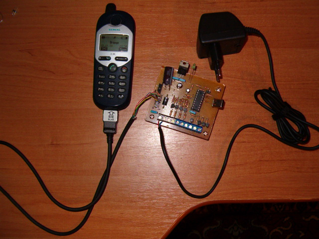

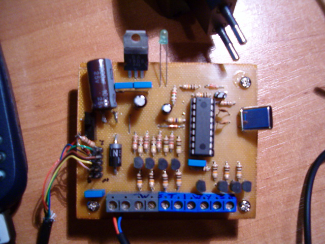

    Witam:)
    bez owijania w bawełne,
    projekt powiadomienia GSM (4 wejścia sterowane zerem) i sterowania gsm (4 wyjścia włącz/wyłącz)
    sam zrobiłem i jestem zadowolony
    spis elementów można wydrukować z eagl-a ale ma dziwnie opisane kondensatory
    wwjścia/wyjścia na schemacie
    X1
    1 wyjście 4
    2 wyjście 3
    3 wyjście 2
    4 wyjście 1
    5 wejście 4
    6 wejście 3
    7 wejście 2
    8 wejście 1
    9 zasilanie -
    10 zasilanie +
    Dla każdego z wejść wysyłany jest sms o innej treści (tresć smsa trzeba zapisać sobie na karcie sim na pozycjach od 1 do 4 z wprowadzonym numerem telefonu; Wiadomości->Sporządź wiad->Sporządź tekst->tu piszesz np ALARM 1-> Wyślij tekst-> NR TELEFONU NA KTÓRY WYSYŁAMY SMSa ->Pamięć)
    Sterowania wyjściami dokonujemy wysyłając smsa o treści
    BM4-Z1
    lub
    BM4-V1
    Z- załącza
    V- wyłacza
    pod 1 wstawiamy numer naszego wyjścia
    Zasilanie u mnie to zwykły zasilacz transformatorowy od telefonu nokia (na impulsowym zasilaczu układ sam wysyła SMSy)
    w załącznikach schematy dla płytki jednostronnej i program do PIC-a

    ciekawe tylko ile wyrzyma bateria jesli bedzie caly czas ładowana ??:?:
    Nie grzeje ci sie ten stabilizator :?: Mimo że 2 pin jest zwarty we wtyczce do masy telefon potrafi czasem pociagnac 1A. Przy napieciu stałym (nie impulsowym) stabilizator sie poci przy ladowaniu nawet przy 300mA. Po kilkunastu minutach takiej pracy stabilizator sam sie wylutuje z ukladu. Dlatego do ładowania najlepiej zastosowac przetwornice napiecia a stabilizator tylko do zasilania procesora

    Wydaje mi się ze trzeba by było pisać wsad do procka pod inne telefony. A jeszcze moze w tym tygodniu dodam fotki z całości (czujnik PIR i załączanie go układem ;) )
    ładowanie baterii mozna wyłączyć (ja zastosowałem mały przełącznik) zeby bateria nie padła zbyt szybko

    moduł powiadomienia gsm- Układ wysyła wiadomość gdy dostanie sygnał (np. z centralki alarmowej) na dany numer telefonu
    co do baterii to myśle zeby zasilać bezpośrednio z zasilacza (wyprowadzić styki baterii)
    moze jutro dodam jeszcze schemacik jak wykonałem podłączenie tego układu do czujnika PIR kupionego w markecie budowlanym c*******a (w zestawie z oprawą halogenową) za 27,86zł

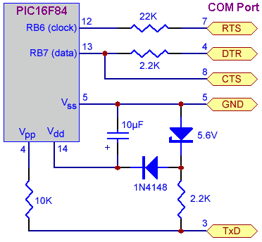

  • #24 5975044
    spearhead
    czy te mikrokontrolery programuje się w taki sposób, jak się tworzy program na komputerze, pisze się polecenia i zależności?
    a tem mikrokontroler to się podpina przez jakąś przejściówkę do komputera? skąd taką wziąć, jakim programem się to robi, jakim językiem programowania
    i jeszcze jedno pytanie: symbolem czego jest ten zygzak na schemacie
    Powiadomienie i sterowanie GSM siemens/ericson
  • #25 5978005
    bogdan5
    zygzak to rezystor
