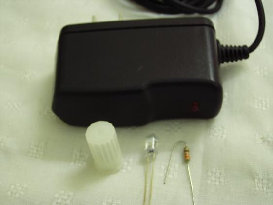

    Czy widzieliście jak tanie są ładowarki do telefonów komórkowych? Nową ładowarkę można już mieć za 1,5pln (jeden złoty i pięćdziesiat groszy). Zastanawiliście jak można wykorzystać taką ładowarkę? Czekam na Wasze pomysły!
    Tymczasem znalezione w Internecie DIY: Lampka nocna z wykorzystaniem ładowarki impulsowej do telefonu komórkowego.
    Co będzie potrzebne?
    - dowolna ładowarka
    - dioda LED 5mm biała lub innego koloru do wyboru (3-3,6V)
    - jeden rezystor - zgodnie z tabelą
    - jakiś matowy kapselek-zatyczka w celu rozproszenia światła

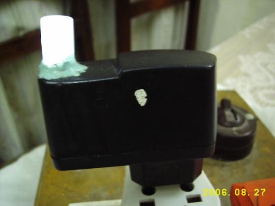

    Efekt końcowy:
    Wykorzystaj ładowarkę do komórki

  • #4 3009617
    ic_735
    Proponowałbym przykleić to bardziej estetycznie !!!
    Zobacz jak wygląda na 1 obrazku, a jak na ostatnim.
    Jak dzień do nocy.
  • #6 3010409
    Matheush18
    Jak dzień do nocy.
    Ale to nie przyklejał autor tego tematu, więc nie do niego powinieneś kierowac te słowa. To są zdjęcia ze "źródła pierwotnego".

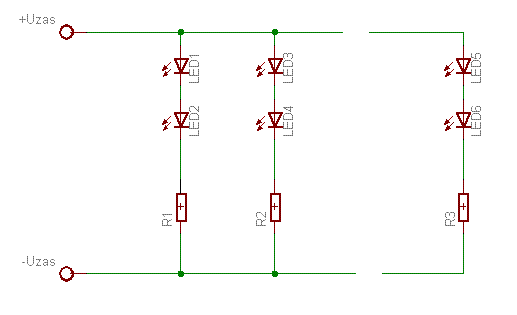

    Przepraszam a z jakiego wzoru obliczyć ile diod pociągnie ładowarka?
    OUTPUT 4.8V 350mA.
    Chciałbym zrobić oświetlenie akwarium składające się z kilku od 4 do 8 białych diod, tylko nie wiem jeszcze jaki opornik zastosować? Chcę to podłączyć szeregowo.
    Pozdrawiam serdecznie
  • #27 4336589
    _Arecki_
    OUTPUT 4.8V 350mA.
    To zależy jakie dokładnie diody użyjesz.
    Jeśli masz miernik to możesz sobie ładnie wyliczyć wartości rezystorów dla aktualnie posiadanych diod.
    A wzór to zawsze ten sam: prawo Ohma.
    To że OUTPUT jest 4.8V nie znaczy że takie napięcie tam dokładnie jest, to zależy od podłączonego obciążenia. Przy maksymalnym obciążeniu nie powinno spaść poniżej 4.8V, ale jeśli ty chcesz podłączyć tylko 4-8 diod, to prąd nie będzie większy niż 200mA (przy połączeniu wszystkich równolegle).
    Wracając do obliczeń: Podłącz sobie diodę i rezystor według schematu z pierwszego posta. Rezystor dla pewności daj większy np. ok 200R. Wtedy prąd płynący przez diodę powinien być ok. 10mA. Pomierz napięcia.
    A potrzebny wzorek to:
    R= (Uwe - X * Ud) / Id
    gdzie:
    Uwe - napięcie zasilacza
    X - ilość połączonych szeregowo diod (jeśli Ud < Uwe/2, możesz połączyć dwie diody szeregowo)
    Ud - napięcie na diodzie
    Id - prąd płynący przez diodę
    Prąd diody należy założyć ok. 20mA. Nie powinien być zbyt duży, aby zbyt szybko się dioda nie skończyła (zależy to też od użytych diod). Ale lepiej dać mniejszy prąd, a ewentualnie więcej diod.
    Po obliczeniu rezystora daj trochę większy (aby pasował z szeregu dostępnych wartości).
    Podłącz obliczony rezystor i sprawdź, czy się zgadza prąd.
    Kolejne diody podłączaj z własnymi rezystorami, tzn jeden rezystor do jednej gałęzi diod.
    Po podłączeniu kolejnych diod napięcie zasilacza może się trochę zmniejszyć, przez co prąd diod się zmniejszy.
    Mam nadzieję, że trochę pomogłem. Jeśli masz jakieś pytania to pytaj, po to jest to forum.
