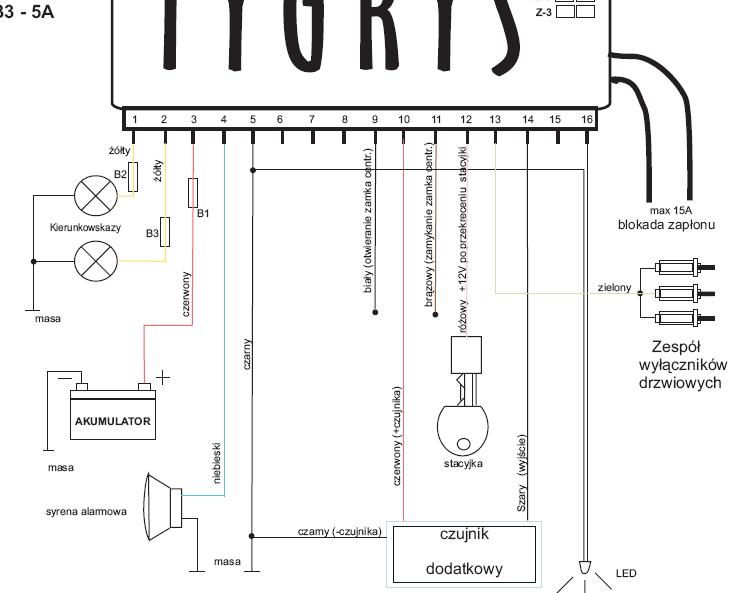

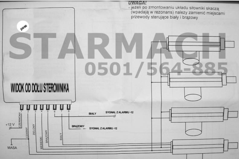

    posiadam autoalarm tygrys i sterownik centralnego zamka starmach - lezy sobie na stole i mysle czy dalo by rade wykorzystac go do otwierania klapy samochodu i jednoczesnie lecz nie zaleznie wlaczac nim oswietlenie wewnatrz samochodu oczywiscie z pilota (dwu przycikowy) podaje nizej schematy prosze o pomysly. (pewnie napiszecie zebym poprostu zamontowal go w aucie jako alarm ale juz jeden tam mam a ten lezy i sie kurzy)

    Zasilanie czujnika przez przekaźnik na krańcówkę drzwi i masz zapalanie i gaszenie oświetlenia wewnętrznego.
    Wyjście syreny przez przekaźnik na biały i brązowy sterownika zamka i z paniki masz otwieranie klapy bagażnika.
    Tylko musisz ustawić ciche włączenia alarmu, żeby przy włączaniu oświetlenia wewnętrznego nie otwierał się bagażnik :twisted:
    Tak swoją drogą, czego to ludzie nie wymyślą...

    Przecież samo zapalenie oświetlenia wewnętrznego już zabiera prąd więc i tak ten pobór prądu na przekaźniku nie ma większego znaczenia.
    Włączasz alarm. Przez przekaźnik podaje masę na czujnik drzwiowy i zapala się światełko, wyłączasz alarm i zdejmujesz zasilanie z przekaźnika. Znika masa na krańcówce i oświetlenie gaśnie.
    Ja to zrozumiałem tak, że tym pilotem od Tygrysa mamy załączyć i zgasić oświetlenie wewnętrzne na chwilę a nie na stałe.

    to już lepiej wysterować lampkę z białego przewodu sterownika centrala (jest na nim - kiedy central jest otwarty), no i uzależnić oczywiście od stacyjki by lampka gasła po odpaleniu silnika

    Od kiedy w sterowniku jest masa jak jest otwarty? :sm31:
    Przecież ten sterownik nie będzie podpięty do zamka...

    Ale pod tym sterownikiem nie ma podpiętych siłowników.
    KOSMATEK ma tylko sterownik i cenralkę alarmową. Nie chce robić z tego alarmu, tylko sterowanie oświetleniem i otwieranie klapy bagażnika.

    Po naciśnięciu włączenia alarmu włącza się zasilanie na czujniki (od razu). W związku z tym włącza się oświetlenie wnętrza (od razu).
    Po naciśnięciu wyłączenia alarmu zasilanie czujnika ginie (od razu) więc oświetlenie wnętrza gaśnie (od razu lub po chwili jeżeli jest czasówka w samochodzie)
    Wydaje mi się, że to chciałeś osiągnąć.

    No i spoko, przekaźnik ma złącze NC i masa z krańcówek przeskoczy na wejście czujnika drzwi w alarmie i skasuje samouzbrojenie.
    Podłącz tak:
    85 - masa
    86 - zasilanie czujnika dodatkowego z Tygrysa
    30 - masa
    87 - krańcówka drzwi
    87a - wejście czujnika drzwiowego w Tygrysie
    Teraz sprawa sterowania klapą bagażnika:
    -ustaw alarm na "ciche" włączanie i wyłączanie
    -wyjście syreny podłącz przez przekaźnik tak, że jak alarm wyje to z przekaźnika wychodzi masa
    -tą masę z przekaźnika podłącz na biały w sterowniku
    -jak podasz na biały masę to na niebieskim lub zielonym pojawi się plus na 1 sekundę i to jest plus na siłownik klapy
    Teraz jak włączysz panikę w alarmie, otworzy się bagażnik (tylko nie znam tego alarmu i nie wiem jak się włącza panikę)

    pilot ma 2 przyciski wiekszy: jak raz wcisne to alarm uzbraja sie dajac dzwiek syreny i po np otwarciu drzwi wyje, gdy wcisnie sie go dwa razy czujniki dodatkowe staja sie nieaktywne. maly przycisk to ciche wlaczenie alarmu i po otwarci drzwi syrena nie wyje. niestety funkcje panic nie mam pojecia jak wlaczyc
    jeszcze jedno "krancowka drzwi" czyli wlacznik czy ta w alarmie?
