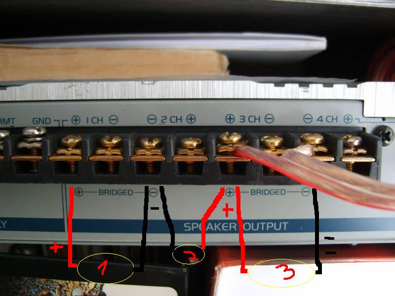

    Witam !! POsiadam wzmacniacz Magnat Classic 360 Gladiator (4 kanałowy)
    Jest możliwość wyboru aby grało na 4 głośniki, 3 głośniki i 2 głośniki.
    Teraz pytanie do was czy dobrze wykonałem podłączenie na 3 głośniki? (poniżej foto)
    W tym
    1 lewy
    2 sub
    3 prawy

    jak masz bridged na dole to wtedy robisz mostek 1 i 2 kanalu i podlaczasz suba a pod 3 i 4 kanal podlaczasz normalnie i dajesz lewy i prawy...wtedy potrzebujesz 4 wyjsc RCA z radia...pozdro
