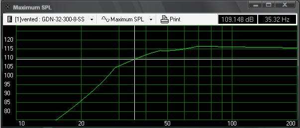

    Mam pytanko: Na ile stroic obudowe do glosnika 32-300-8-SS. Przeznaczenie do suba i na pokoj 14m^2. Mam fajne kolumny ale nie schodza tak nisko basem jakbym chcial. Wiem ze moge sobie wyliczyc w WinIsd ale prosilbym o opinie na ile stroic wtedy sobie porownam :) Slucham techna. Pozdrawiam

    zestroj go na 40-45Hz dobierz to na sluch jak ci sie bedzie lepiej podobalo... jaka bedziesz mial do niego bude??

    Wprowadz dane głośika do WinIsd i go symuluj i wybierz to co ci się podoba z zachowaniem podstawowych zasad strojenia głosnika. Wszystko masz to opisane w podwieszony topicu w dziale akustyka :)

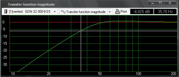

    Ok zestroilem na 50 l i 35 Hz. Wychodzi male siodlo w okolicach 50 Hz w wytrzymalosci mocowej ale moje kolumny wlasnie te okolice graja najlepiej. No i jest 35 Hz przy -6 dB (transfer function magnitude). Max SPL = 109 dB przy 35 hz. GroupDelay=10 ms. Moze byc?

    niskie zejscie w subwooferze do techna moim zdaniem jest niepotrzebne bo i tak w zadnym kawalku tego nie odczujesz wolal bym wyzsze strojenie mocnym i szybkim kopnieciem :] (tez slucham techno)
