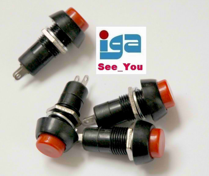

  • #7 3025660
    kosmatek
    to wylada tak:
    Jak do alarmu tbl 777 podłączyć włączniki chwilowe?
    do silownikow mozna poprostu podac + i -12v z wylacznikiem wykorzystujac przewodu od alarmu do silownika ale nie wiem czy to czegos nie zepsuje, dlatego zastanawiam sie gdzie wpiac wlacznik.
    aha same silowniki
    a co z pomaranczowym przewodem on zamyka drzwi po 15 sek (nie mam go podlaczonego) mozna go wykorzystac?
  • #8 3025710
    renqien
    Poziom 32  
    Nie, no to schemat do TBLa w miarę znam, także spoko. Tak jak napisałem, jeżeli same siłowniki to się nie da tak prosto jak myślisz. Musiałbyś się wbijać w centrakę alarmu do środka. Poza tym styki tych maleństw nie wytrzymałyby obciążenia siłownikami.
    Ja w takich sytuacjach montuję taki wyłącznik jak do szyb elektrycznych w polonezie http://www.conda.pl/product.php?id=134&k=4&pk=22&ppk=0 i wtedy wysterowuję bezpośrednio siłowniki. I wygląda lepiej ;)
  • #10 3025774
    renqien
    Poziom 32  
    No nie łatwo bo musisz rozkręcić obudowę alarmu i przylutować się do płytki w miejscach masy cewek przekaźników zamka. Proste, nie? ;)
    Poza tym stracisz gwarancję na alarm, a przy tym wynalazku może ci być bardzo potrzebna.
    Teraz ten pomarańczowy. Owszem, zamknie ale nie otworzy :(

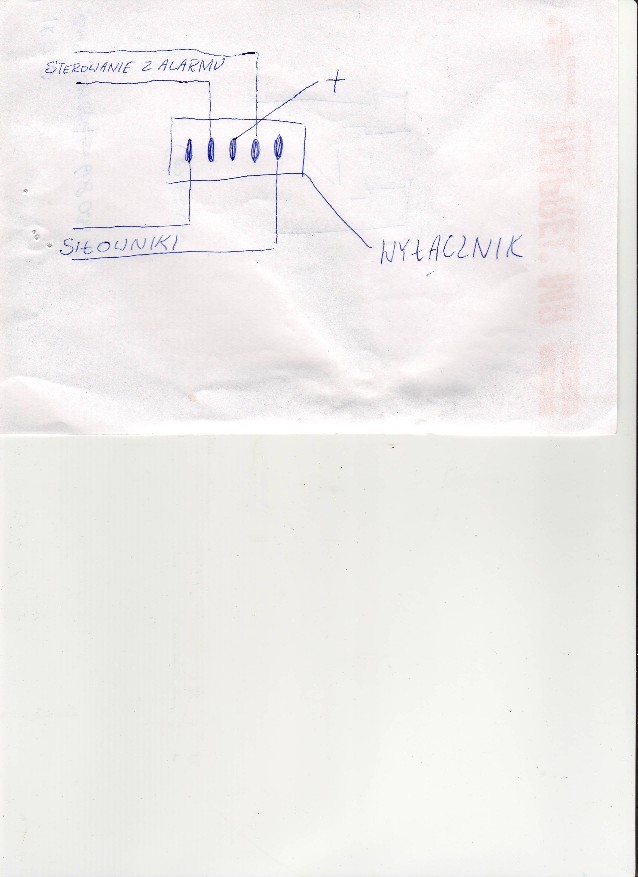

  • #18 3026104
    renqien
    Poziom 32  
    Przyjmijmy, że wyłącznik ma wyprowadzenia od prawej 1 do 5. Przecinasz te dwa kable z alarmu na siłowniki. Powstają .... albo nie tak , zobacz rysunek
  • #20 3026126
    renqien
    Poziom 32  
    No jak rozetniesz parę przewodów z alarmu i podepniesz wyłącznik szeregowo, jak narysowałem, to tak.
