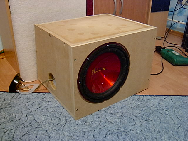

    Witam Wszystkich! Kupiłem sobie głośnik firmy Impulse z papierami RW-810.Zrobiłem skrzynie 35L zamkniętą,tak jak na rysunku.Problem polega na tym ,że przy muzyce do testowania subików ,membrana w głośniku przy większej mocy zaczyna brzęczeć.Jest to membrana z aluminium,na twardym gumowym zawieszeniu.W tej chwili jest o wiele więcej wkrętów jak na zdjęciu.Płyta z MDF-u 2cm,a na przodzie 3cm.Pod głośnikiem znajduję się tylko uszczelka z pianki do parkietu.Czy mógłby mi ktoś pomóc w czym jest problem? Bo jak dotej pory to wpadłem tylko na trzy rzeczy.Albo żle wiliczyli obudowę,albo jest za słaby wzmacniacz,tylko 70W,albo cewka uderza o karkas.Dodam ,że buda chodzi okropnie,takie jest tam ciśnienie akustyczne. Pozdrawiam adam2948.

    Witam wzmacniacz za słaby to jedno, ale jakie dokładne parametry TS ma ten głośnik? Nigdzie w necie nie znalazłem tych danych, które są niezbędne do obliczenia prawidłowej obudowy.pozdrawiam

    głosnik mi wygląda na 30 cm i przy takim głosniku tylko 35 l :!: :!: stanowczo zamało, masz do niego parametry ?

    Witam.To nie jest noname,tylko firmowy głośnik Impulse Acoustics.Ma 25 cm i parametry do niego
    Voice Coil (mm) 50
    Magnet Weight(OZ) 80
    Power Rating (Watts Max) 800
    Nominal Impedance 4Ohm
    DC Resistance 3,2Ohm
    Free Air Resonance(Fs Hz) 40
    Qm 5.0
    Qe 0.55
    Qt0.49
    X-Max(mm) 20
    Sd(SqCM) 0.0346
    Equtv Volume VAS 0.81
    87DB
    Equtv Volume(liters) VAS 23
    Nominal Diameter(Inch) 10
