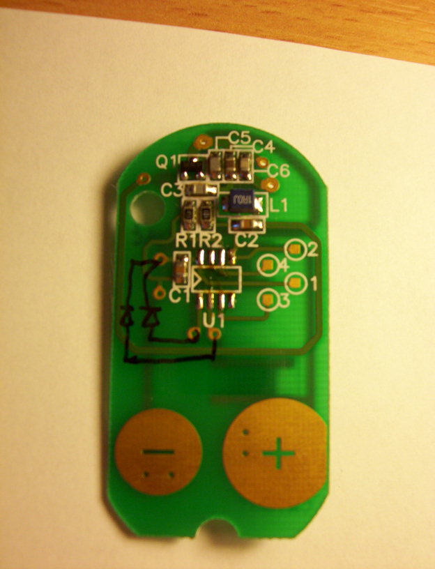

    Witam serdecznie :!: Przetrzepałem forum w poszukiwaniu odpowiedzi na mój problem , lecz nic nie znalazłem (możliwe że źle szukałem :cry:) Ale do rzeczy - mam problem z pilotem auto alarmu Legend 9-- . Wkładam baterie pilot hula jak ta lala ale tylko TRZY dni:cry::cry::cry: potem padają baterie (dioda nie świeci ) Zakładam nowe baterie i znów działa j.w. Czy ma ktoś pojęcie co może być nie tak ?????? i czy to jest naprawialne ?? Pilot jest prawie prostokątny jedno przyciskowy. Proszę o pomoc , bo został mi już tylko jeden sprawny pilocik i za każdym razem jak po niego sięgam to mam serce w kieszeni (modlę się żeby i on nie padł )

    Jeśli jest to pilot na scalaku HCS 200, to najprawdopodobniej jest on trafiony. Standrtowa usterka. Wymiana scalaka nieopłacalna z powodu kosmicznej cyfry, jako że nie ma tych części już na rynku. Sprawdź pobór prądu w stanie spoczynku. Powinien być równy 0.

    Wystarczy przeciąć jedną ścieżkę i wstawić diodę 1N4148.

    Nie mogę znaleźć, ale patent z diodami był gdzieś opisywany. Wystarczy podłączyć diody w ten sposób, żeby po naciśnięciu przycisków w pilocie HSC dostawał zasilanie (trzeba odciać stałe zasilanie z HCSa).

    Więc należy to zrobić tak. Najpierw cięciePilot auto alarmu Legend 9 działa tylko 3 dni. .
    Następnie diody lub dioda dla pilota 1p.
