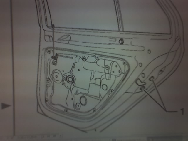

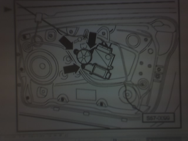

#1 3028604 17 Wrz 2006 12:53 smiete smiete Poziom 11 #1 3028604 17 Wrz 2006 12:53 witam proszę o poradę w którym miejscu zamontowac siłowniki uniwersalne .Moze ktos montował na blaszana obudowe drzwi słyszałem ze mozna . Załączniki: drzwi tył.JPG Download (93.53 KB) drzwi przód.JPG Download (81.18 KB)
#2 3028946 17 Wrz 2006 14:34 markomp markomp Poziom 20 Pomocny post? (0) #2 3028946 17 Wrz 2006 14:34 podobnie jak w golfie IV, siłownik u dołu pod ryglem równolegle do niego. Tak montują również niektóre serwisy grupy VW
#3 3029265 17 Wrz 2006 16:31 smiete smiete Poziom 11 Autor tematu Pomocny post? (0) #3 3029265 17 Wrz 2006 16:31 Ja zamontowalem tak jak na rysunku i to mi haczy o tapicerke Załączniki: drzwi_prz_d_1180[1].JPG Download (20.41 KB)

Pomocny post #5 3029964 17 Wrz 2006 20:18 renqien renqien Poziom 32 Pomocny post? (+1) Pomocny post #5 3029964 17 Wrz 2006 20:18 Montowałem i nic nie haczy, robiłem nawet dla jednego z kolegów zdjęcie Gumkę dzyndzla dajesz w drugą stronę, do środka drzwi. Tyłu nie fotografowałem, bo jest jeszcze łatwiej...
#6 3056793 25 Wrz 2006 21:34 smiete smiete Poziom 11 Autor tematu Pomocny post? (0) #6 3056793 25 Wrz 2006 21:34 zamontowałem jest ok
