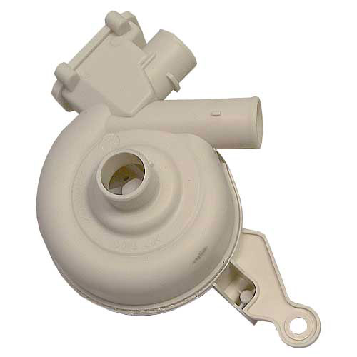

  • #7 3438972
    bogdan46
    Witam ponownie.Nadal mam problem z tą zmywarką.Zmieniłem hydrostat który był uszkodzony. Zmywarka pobiera wodę do pewnego poziomu i kiedy powinien załączyć sie program mycia słychać tylko buczenie . Poczatkowo woda sie troszke przelewa przez dolne smigiełko jesli tak nazwę.Niewiem czy nie poszła jakaś cewka? Wypompowuje wodę normalnie. A czy moze dokładnie wysuszyć silnik bo może uległ wcześniej troche zalaniu?

  • #9 3439428
    eeban
    Specjalista AGD
    jak wyżej
    warto jeszcze sprawdzić kondensator 5µF

  • #25 3443537
    bogdan46
    a mam jeszcze pytanko pompa ta nie pracuje bez przerwy zadziała ok sek i za jakieś 10-15 sek znów sie chce uruchomić.Wydaje mi sie że chocby to powinna buczeć bez przerwy
  • #26 3443987
    eeban
    Specjalista AGD
    Kolego ten post się rozrośnie w nieskończoność ?>>>
    1.kup w serwisie korpus pompy >>>wystepuje jako zamiennik
    2.zanies silnik pompy do zakładu gdzie przezwajają>>tam sprawdzą lub przezwoją
    3.skończ eksperymenty w stylu dolac wody >>>uszkodzisz coś wiecej
    4.wróć do punktu 1 jeśli myślisz że nie potrzeba wymienić korpusu .>>korpusy w tych pompach dość czesto sie psują po zdemontowaniu będzie widac.
    pozdrawiam eeban

  • #30 3446033
    andrzej-jur
    To częste wyłączanie się pompy wskazuje,że silnik pobiera za dużo prądu-w tym momencie zadziałał automatyczny bezpiecznik,który jest zamontowany w układ zasilania.Gdyby jego nie było to już na samym początku waliłby bezpiecznik prądowy oraz mogłoby dojść do zwarcia uzwojeń silnika w momencie zalania.W związku z tym pozostaje tylko zrobić to co w poprzednim poście pisałem lub po demontażu silnika zauwżysz,że jedna cewek jest przebarwiona-przepalona.Wtedy nadaje się
    tylko do przezwojenia lub wymiany na nowy.Koszt nowego to;około 350PLN.
