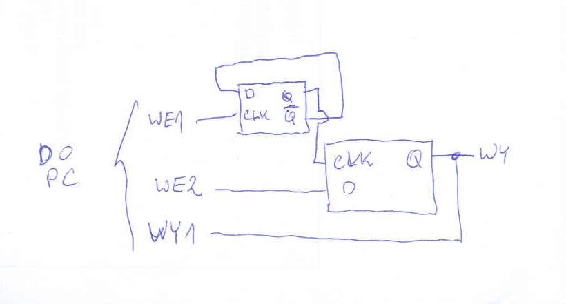

    Mama kolejny problem :) Jak zrobić przełącznik, który będzie się przełączał dzięki impulsowi z portu COM komputera, chodzi mi o przełącznik dwu pozycyjny. Proszę o pomoc nie wiem jak to zrobić :(

    Steruj z portu com przerzutnikiem albo T (D ze sprzężeniem zwrotnym) [wystarczy 1 sygnał do zmiany stanu na przeciwny] lub RS [potrzeba 2 sygnały ale można przewidywać stan na wyjściu].
    PS Zawsze można urzyć T i wejścia z portu COM do sprawdzenia stanu.

    Czy wolisz wersje ekonomiczną (2 kanały sterowania) czy wersje gwarantowaną (wiesz na 100% jaka będzi pozycja)?

    To musi być niezawodne od tego będą się wachały losy lini telefonicznej :)
    Jeżeli to możliwę to proszę obydwie ale wystarczy gwaantowana :wink:

    Taką wersje sobie wymyśliłem, przerzutnik który pamięta stan jest sterowany: na wejscie przerzutnika stan z jednego wyjścia portu, a na wejście zegarowe stan z drugiego licznika podzielony przez 2. Dzięki temu konieczne są 2 impulsy sterujące do zmiany stanu (zatrzaśnięcia nowego stanu). Układ nie jest idealny, bo najlepsze byłoby chyba czasowe kasowanie zliczonego impulsu ale możesz sprawdzić to rozwiązanie, dodatkowo dorysowałem możliwość sprawdzenia stanu układu na 3ciej linie sterującej (we1). Cały rozbudowany układ jest po to żeby przypadkowe zmiany stanu logicznego na porcie nie mogły wpłynąć na przekaźnik sterujący. Takie stany powstają przy włączaniu i wyłączaniu komputera.

    Dobry pomysł, zrozumiałem to ze strony algorytmu, ale nie wiem jak to wykonać. Oznaczenia wyjścia sygnału Q i Q z kreską kojarzą mi się z układami scalonymi z serii 4000 (głownie z CD4046).
    Nie wiem do końca co oznacza CLK, podejrzewam że wejście bo tak można wywnioskować, D tak samo.

    To są układy przerzutników D np z układu 4013

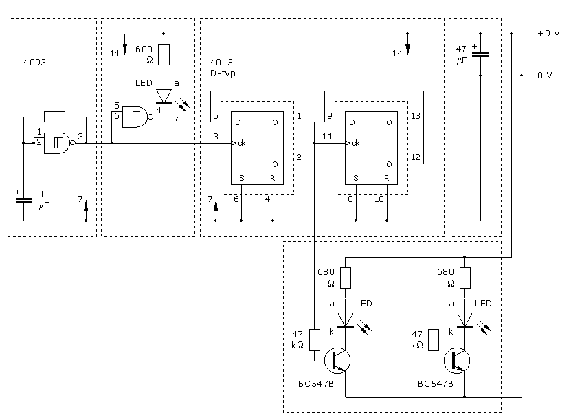

    To jest przykład całego układu zbudowane na tym układzie scalonym (na tym scalaku i jeszcze jednym)

    Z tego co mi wiadomo to są CMOS'y?

    To prawda.
