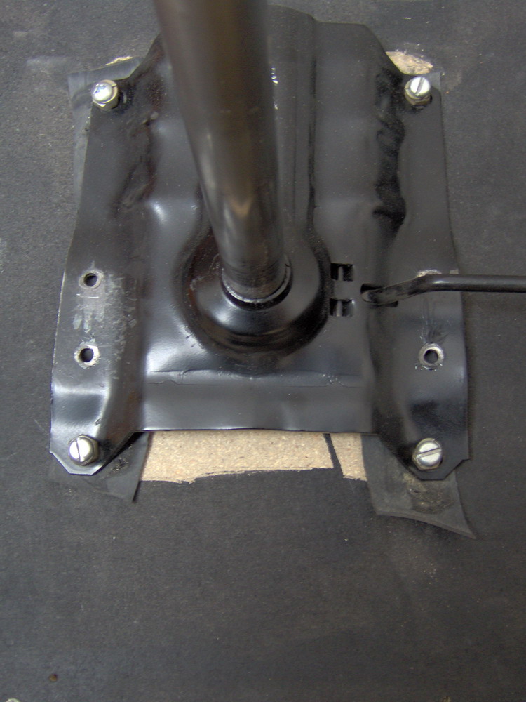

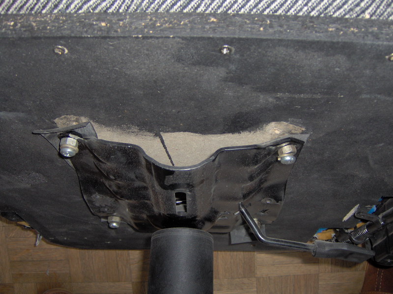

    Witam wszystkich
    na fali projektów anty subwoferowych chciałem zaprezentować moje dokonanie sprzed 3 lat.
    Jest to doskonale znany każdemu szanującemu się użytkownikowi polskich dróg fotel od naszego rodzimego poloneza:)
    Do wykonania tego projektu tknęła mnie niewygoda jaką oferowały najtańsze fotele biurowe dostępne w sklepach- kto mam taki w domu ten wie o czym mówię.
    Przyznam że tapicerka to chyba najlepsza rzecz jaka przytrafiła sie naszemu poczciwemu polskiemu Polonezowi, wygoda jaka oferuje fotel jest wystarczająca do wielogodzinnego czytania różnorakich postów na elektrodzie:)
    pozdrawiam z góry dziękuje za opinie.
    teraz o kosztach:
    fotel od poloneza - 0 zl kolega wymieniał w swoim ten dostałem gratis
    podwozie od fotela biurowego - 0 zl dobre znajomości w biurze z ochroniarzem (była wymiana sprzętu) :)
    śruby - około 10 zł
    płyta wiórowa - około 15 zł
    kółka gumowe o wiele lepsze od stardardowych ( nie rysują parkietu) około 30 zł
    lekki tuning siedziska przy pomocy pianki z karimaty - około 10 zł
    tusz czarny kreślarski do wymalowania płyty wiórowej - około 6 zł
    więcej kosztów nie pamietam całość zmontowałem w przeciągu popołudnia używając wiertarki, wyrzynarki do wymodelowania płyty wiórowej pod kształt fotela, śrubokręt to chyba oczywiste, najważniejsze okazały sie umiejętności Macgyvera, które jednak chyba posiada każdy forumowicz elektrody:)

    ja chetnie zerknal bym jak to zmontowales... z tego co pamietam we fiacie 125p jedna szyna pod fotel byla wyzej, druga nizej i przez to fotel mial je na roznych wysokosciach - w polonezie juz tego nie bylo czy jakos sobie z tym poradziles?
    pytam bo konstrukcje w koncu bardzo zblizone a fotele na oko identyczne...
  • #5 3032317
    jj82
    hehehe co do pasów to sie zastanowie ale na poważnie myslalem przymocowaniu jakos kierownicy od PCta:)
    Rzeczywiscie sposób mocowania w Fiacie i Polonezie jest taki sam za pomocą szyn, ja z tego nie skorzystałem właśnie z racji rożnicy wysokości. Szyny zostały zdjęte, płyta wiórowa została przykręcona bezpośrednio do stelaża siedziska, wyrzynarką wyciąłem w płycie otwory na miejsca mocowania szyn po to by płyta przylegała bezpośrednio do metalowego stelaża. Dziś użyłbym szfifierki kątowej i wyciął te mocowania wtedy nie miałem do niej dostępu.
    Co do podłokietników jest to do zrobienia ale płaskownik z jakiego są one zrobione jest za gruby do wyginania a bez dopasowania po nowe mocowanie by się nie obyło więc so odpuściłem.
    Dziękuje za zainteresowanie, jak tylko doładuje akumulatory w aparacie dołącze zdjęcia od spodu.
    pozdrawiam

    Czy ta płyta się nie złamie pod ciężarem (chyba że siedzenie ją jakoś wzmacnia.

    Przepraszam że nie zawarłem wszystkich szczegółów na początku ale dzięki temu możemy sobie podyskutowac:)
    Płyta ma grubość 18mm i jak narazie nie wykazuje żadnych oznak zużycia tudzież wyrobienia w miejscach newralgicznych nic nie skrzypi ani nie buja się podkreślam fotela używam od 3 lat!
    Z zamiarem zrobienia tego cuda nosiłem się już bardzo dawno lecz miałem do tego wykorzystać fotel od mercedesa w123 który jest dla mnei absolutnie extraklasą jeśli chodzi o wygodę jednak to co zostało na rynku jest już mocno nieświeże, co do foteli z opla astry potwierdzam jedne z wygodniejszych aczkolwiek obawiam sie czy nie za twarde do użytku domowego.
    Funcja odchylania jest realizowana za pomocą stardardowej wajhy jednak pozbawiona została ona sprężyny odpychającej więc trzeba jedną reką podtrzymywać oparcie aby zanadto nie poleciało do dołu a drugą dobierać odpowiednie ustawienia , przy normalnym sposobie regulacji oparcia (jak w większości nowoczesnych samochodów) sytuacja byłaby o wiele prostsza ale darowanemu koniowi...i tak dalej:)
    Pokrowce, króre są dostępne w sklepach nie są zbyt dobre jakościowo, a te które są dobre nie interesują mnie ze względu na cenę:) pozostaje wziać sprawy we własne ręce niestety z szyciem u mnie nie najlepiej:)

    jj82
    zgodnie z obietnicą dołączam kolejne zdjęcia
