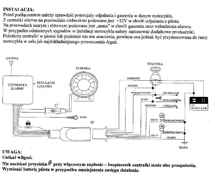

    Witam!
    Chciałbym podłaczyć alarm do swojego motocykla.
    Może i instrukcja jest zrozumiała ale jakoś nie bardzo wiem jak to podłaczyć do centralki w motorze.
    Mógłby mi ktoś napisać co dokładnie mam tam podłączyć, co przeciąć,itp,...?
    Pozdr
    Przesyłam skan instrukcji.

    Ja tu paru spraw nie rozumiem:
    Po pierwsze, po co kupować alarm jak się już instrukcji montażu nie rozumie. Za trudne? Nie kupuję, jadę do instalatora i biorę z montażem.
    Po drugie, co to za alarm, w którym nie mogę nacisnąć jakiegoś przycisku w pilocie, bo się bezpiecznik przepali? A czy jeszcze zgaśnie wtedy motor? Bo jeżeli tak to moje gratulacje... szczególnie na zakręcie... silnik stop i gleba jak w banku!

    Chodzi mi tylko o rozszyfrowanie tego rysunku ( dokładniej mówiąc o podłączenie alarmu do stacyjki).
    Czy do tego jest potrzebny model motocykla??????
    Jeśli ma to coś zmienić to podaję: yamaha virago 535.

    Tyle co się dowiedziałem o tej Virago, to że tam nie ma żadnego gaszenia masą. Także tniesz plus po stacyjce i nie musisz żadnej masy odcinać.

    ok. dzieki za odpowiedź. Napisz mi dokładnie co mam zrobić ( co to znaczy + po stacyjce). Znam się trochę na elektryce i elektronice ale z alarmami nie miałem nic wspólnego ( dlatego moje pytania mogą wydawać banalne). Jakbyś mógł mi napisać krok po kroku jak podłączyć tą stacyjkę to będę wdzięczny.

    Znajdujesz zasilanie zapłonu, czyli plus po włączeniu stacyjki i podłączasz pod niego pomarańczowy. Niebieski na rozruch. Szary lub różowy na dodatkowy przekaźnik blokady, którym odetniesz zasilanie cewek zapłonowych. I wsio... Wystarczy przeczytać schemat.

    jeszcze raz chcę się upewnić ( żeby czegoś nie spalić):
    - do + po stacyjce podłączam pomarańczowy ( a ten kabel który był podpięty do stacyjki odcinam)?
    - niebieski podpinam za starterem ( żeby był możliwy rozruch z pilota)
    - a co z tym szarym? ( musze zastosowac przekaźnik żeby dodoatkowo zabezpieczyć? czy konieczne jest stosowanie tego przekaźnika, czy poprostu będzie o jedno zabezpieczenie mniej?)
