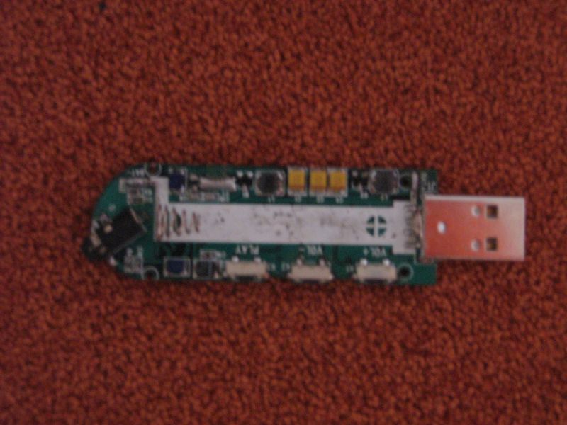

    Witam :)
    Mam problem mianowicie z MP3 w wakacje u babci miałem mp3 ze sobą i zostawiłem ją na stole który był na dworze nim się obróciłem mój kuzynek rzucił nie chcąco w mp3 i dostała, od tego czasu nie chodzi przypuszczam że to będzie zależało od układów scalonych (które są dostępne w Chinach z tego co szukałem).
    Więc moje pytanie polega na tym czy dało by się dopasować jakiś inny układ scalony który chodził podobnie :D jak ten stary. Opisze jakie miał opcje (na Play się włączało i wyłączało, a gdzie były przyciski do przełączania muzyki, ściszało się lub zwiększało głos) Ta mp 3-trójka nie miała wyświetlacza tylko 2 diody zieloną i żółtą.

    moze masz jakies pekniecia w sciezkach. raczej ukladow innych nie dopasujesz tylko moga byc zamienniki jesli istnieja w co raczej watpie sprawdz dokladnie polaczenia

    Sprawdzałem wszystkie ścieżki i nawet luty poprawiałem i nic tylko się świeci zielona dioda

    A czym je sprawdzales?? Po takim walnieciu moga byc mikropekniecia ktorych nie zauwazysz "okiem" nawet wyposarzonym w lupe bo beda np. pod ukladem. Jedyna rada to sprawdzic wszystkie sciezki miernikiem czy jest przejscie, roboty sporo a i tak nie ma pewnosci czy ruszy.
    Ciekaw jestem tez czym poprawiles te luty, jak lutownica ransformatorowa to moze sie okazac ze pogorszyles stan mp3 playera i umarl ;)

    Ja raczej postawiłbym na uszkodzony kwarc,to ten mały walec na ostatnim zdjeciu,po drugiej stronie układów scalonych.Kwarce sa bardzo delikatne i zazwyczaj nie wytrzymuja zadnych upadków czy też uderzeń.Jeśli ta kwadratowa kość (procesor) jest Sigmatel to kwarc ma częstotliwość 24Mhz.

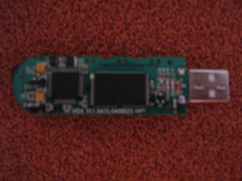

    może napisze jakie są to układy scalone
    ATJ2051 DC141AB 11A - ten jak mi się wydale jest muzgiem dekoduje mp 3 itp.
    SAMSUNG 510 K0K1G08UDM-YCB0 T5B201PX to pamięc :D
    PS. a co do tego kwarca to pisze a nim 24.576 i jak mam go sprawdzic ??
    Może zrobie wyrazniejsze zdjęcia :D bo nic na nich nie widac :)

    Masz rację,ATJ jest mózgiem urządzenia a kwarc możesz sprawdzic tylko przez podmiane bo inne metody sa w warunkach domowych znacznie droższe.Kwarc nie jest drogi,pewnie droższa będzie przesyłka,wiem tylko jedno że te miniaturowe kwarce padaja jak muchy i jak tego nie wykluczysz to dalej nic nie bedziesz wiedział co jest uszkodzone

    Aha to spróbuje go wymienić, ale jaki kupić, czym mam się sugerować żeby był taki sam :D pisze na nim <24.576> czyli jest 24 MHz

    Wymieniłem kwarc i wszystko chodzi jak trzeba :D WIELKIE DZIĘKI :P
