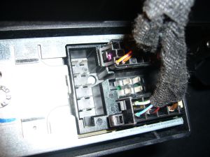

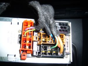

    I nie wiem jaką zmieniarkę kupić i gdzie ją podłączyć, bo w radiu wszystkie kostki są zajęte:
    Podłączenie zmieniarki do audi a6

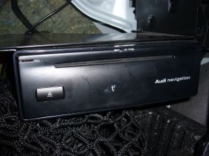

    bo dodam że mam jeszcze nawigacje montowaną w bagażniku i jest wyżej niej miejsce na zmieniarkę:
    i nie wiem czy jest taka możliwość podłąćzenia do niej tej zmieniarki bo tam są jakieś gniazda wolne (2) zdj:
    Może miał ktoś już z tym do czynienia i wie czy można podłączyć zmieniarkę pod navi??

    Zmieniarke podłączasz do radia drugie zdjecie górny prawy wtyk 8 pinów. Musisz miec kabel z koncówką mini-iso niebieską oraz dodatkowym przewodem do masy.
    W wolne otwory wtyku można wstawic piny samodzielnie.
    Lub dodatkową przelotkę mini-iso.
    Oprócz zmieniarek 6 płyt audi pasuję też vw lub niektóre 8-płytowe Panasonic, potrzebna przelotka dodatkowa.
    Poszukaj duzo było o tym na forum radia naprawy.
    Navi nie dotykaj.
