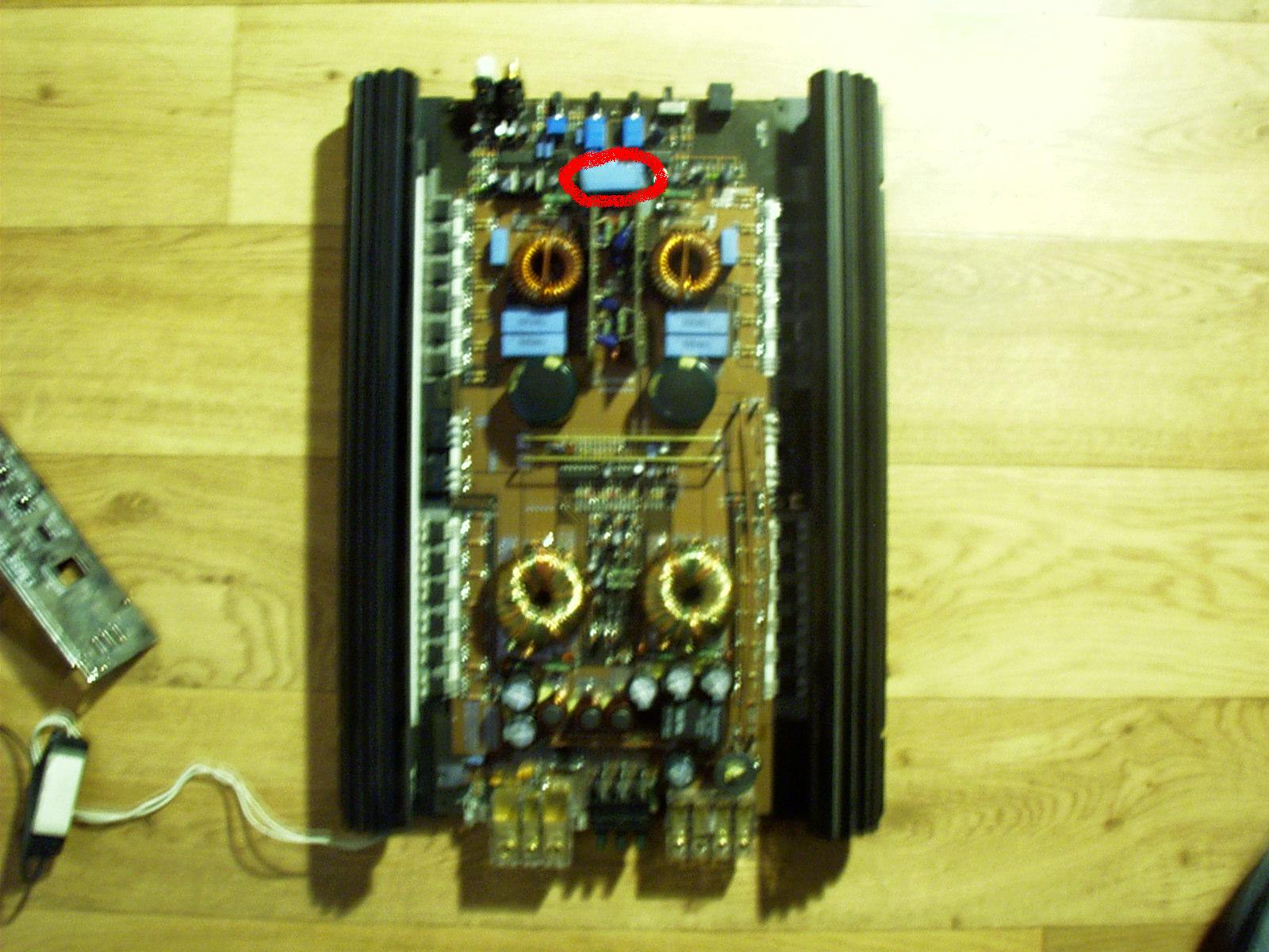

    kurcze raveland mistrzu ale niemam jak podlaczyc pod 1 ohm mam tylko Ap do dyspozycji a niema ktos moze zdjecia srodka jak to wyglada co bym mogł zobaczyc czy wszystko jest orginalne bo jakby cos wypadło nie tak to zrobic takie cos graniczy chyba z cudem
  • #6 3044189
    ige
    Poziom 35  
    wlasnie ma moze ktos zdjecie wnetrza tego wzmacniacza?chetnie bym zobaczyl co tam siedzi ;)

  • #26 3055066
    qscgu
    Poziom 34  
    ja tam sie doliczylem 28 tranzystorow...
  • #27 3057512
    irek2
    Poziom 40  
    12xSTP50N06 w przetwornicy
    12xFB23N w koncowkach mocy (po 6 na kanal)
    a reszta to 4 diody prostownicze.
    tu macie lepsze zdjecie:
    https://www.elektroda.pl/rtvforum/topic588340.html
    napiszcie cos marianowi bo mnie strasznie meczy :)
    Wzmacniacze klasy D z trudem osiagaja pasmo przenoszenia zedu 20khz. Zeby bylo latwiej i taniej oraz zeby uzyskac wieksza sprawnosc to zcestotliwosc kluczujaca jest obnizana przez co spada pasmo i wzmak nadaje sie wtedy wylacznie do subwofera. Nie wiem czy jest tak w tym przypadku ale taka jest idea.
