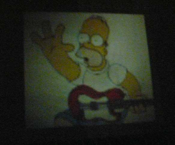

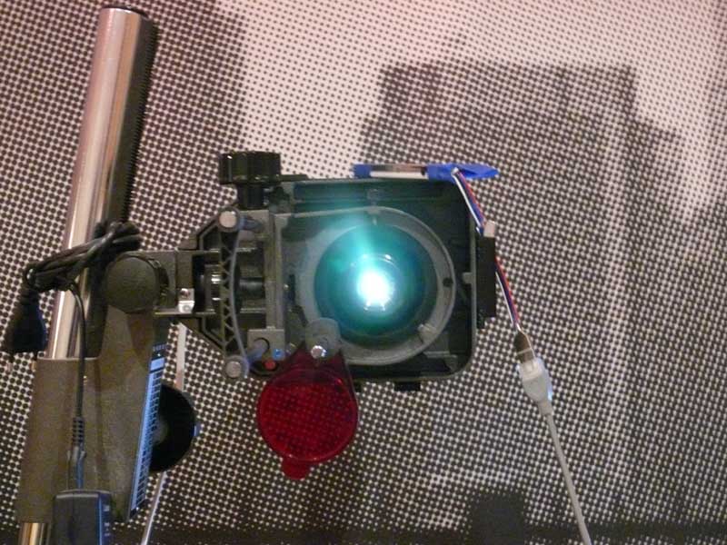

    Prawie zapomniałem!
    Z jednego z moich "niby-IPodów" zrobiłem prosty projektor multimedialny.
    Skorzystalem, że to cudo (ipod) odtwarza filmy i owiera zdjęcia, więc nic prostszego! Wyprowadziłem LCD poza obudowę, zdjąłem folie ochronne i zamontowałem w powiększalniku fotograficznym (akurat tak się skłąda, że fotografia to mój drugi "konik", więc takowy posiadam). Ponadto nie musiałem specialnie modyfikować powiększalnika, ponieważ lcd pasuje jak ulał do kasety na kliszę. Żarówka powiększalnika - 200W
    iPod 8G z Chin - mistrzostwo świata!
    iPod 8G z Chin - mistrzostwo świata![/img]
