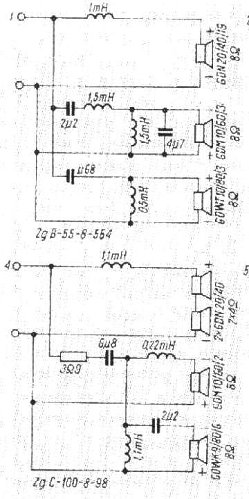

    Witam!!
    Mam głośniki Tonsila
    GDWK 9/80
    i
    GDN 20/40
    Jesli ktoś był by w stanie podać mi schemat zwrotki do nich to bym był bardzo wdzięczny. Będą pracować w obudowie zamkniętaj przy 8R.

    md
    Poziom 41  
    Źle proponujesz, bo ta zwrotnica tnie przy 5kHz, a GDN tak wysoko nie pociągnie.
    Najzdrowiej dla tych głośników jest montowanie ich w konstrukcjach trójdrożnych

    md
    Poziom 41  
    Myśleć trzeba kolego, myśleć, to nie boli !!!
    Kto powiedział, że zwrotnica ma być dwudrożna, skoro z parametrów głośników wynika, że powinna być trójdrożna, by w zestawie nie było dziury w charakterystyce.
    Panuje tutaj przedziwna moda na oszczędności za wszelką cenę. Wygląda na to, że tutaj sami konstruktorzy, którzy konstruują kolumny nie dla siebie do słuchania, a do wystawienia na Allegro, bo nie dbają o czystość brzmienia, jakość podzespołów, parametry - poza jednym parametrem - niska cena.
    Można zmuszać głośniki do pracy w skrajnych warunkach ale po co? Kolumna ma grać pełnym pasmem, bez dziur i podbić, ale nie dla Was - dla Was wystarczy, że składa się z dwóch głośników, kondensatora i obudowy.

    kret
    Kolumny o których mówimy to stare unitry, zregenerowałem głośniki i chce teraz zrobić jakaś normalną zwrotkę do tego by nie spalić głośników i by to grało jakoś normalnie. Wiele słów tu napisano ale konkretów mało :) ja poprostu prosiłem o prosty schemat zwrotnicy do tych par głośników. Więc może ktoś sie zlituje i poda.
