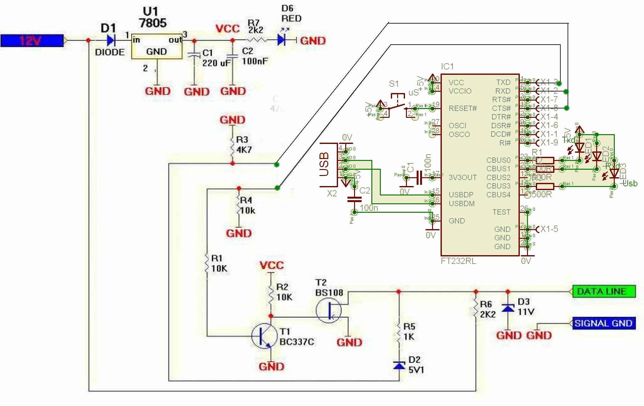

  • #3 5870148
    lestekk
    czy takie coś z tego psełdo schematu zadziła?
    Tech 2 Opel z COM na USB?
    Jesli nie to jak to powinno wyglądać? i jak wprowadzić tam elementy optoelektroniki tak aby schemacik był bezpieczny dla kompa?
    Jestem bardzo początkujący wiec prosze o duża wyrozumiałość
  • #4 12365927
    djandres
    zadziała lecz nie zapomnij o tym że musisz ręcznie przekładać piny ponieważ na tym schemacie nie ma multipleksera przełącznia pinów
