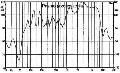

Co sie da z tego zrobic???

    porzucać jak dyskiem w sumie to bardzo słaby głosnik i trydno bedzie z niego zrobić cos dobrego w sumie to w suba się pobaw dostosuj obudowe do niego na słuch bo paramtery wątpie że znajdziesz. A jak znajdziesz to będa niezgodne z prawdą w 99%

    Importer podaje:
    Opis
    średnica 6,5 cali (16cm),
    moc max: 250W,
    impedancja: 8 Ohm,
    efektywność: 90dB,
    pasmo: 50Hz - 6kHz,
    magnes : 20 Oz,
    A do tego charakterystyka:

    No nie jest to rewelacja...... Jak kolega wspomniał można zrobic suba.... no ale osobiscie z takie badziewia nie robił bym suba :P

    Was chyba pogięło. Subwoofer na takim czymś? Chyba do chińskiego zestawu koputerowego. To nigdy nie zagra nisko i bardziej nadaje się na średniotonowca niż do subwoofera.

    glosniki z tej serii dibeisi maja twarde zawieszenie jak w sredniotonowych, nie wiem jak to ma zagrac niskimi. slyszalem go grajacego jako sredniotonowiec, nie jest wtedy az tak zle :)

    jesli bys mial dwie takie sztuki to moglbys zrobic jakies monitorki 10 litrowe (mozna na sluch pokombinowac z BR) i dac do tego gdwk-9-150 ciety kondziem 2,2uF - wiecej sie imo nie ma co bawic...

    dzieki za szczerosc jak jest slaby to nie ma co sie bawic i zamykam ten temat
