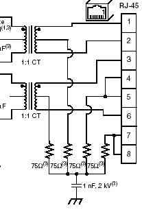

ENC28J60 na styku uklad - ethernet

    gregorio27
    Mylisz się kolego. Kondensator ten ma za zadanie drenować piki napięcia w przypadku przepięć które mogą mieć w impulsie znaczne wartości. Wartośc 2KV zabezpiecza go przed przebiciem i nie jest wzięta z "powietrza.
