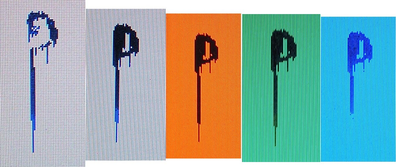

    Witam!
    Domyslam się że temat przewija się na forum na bieżąco, ale wszystko co odnalazłem na forum odnośnie martwych pixeli dotyczy jednego lub kilku. U mnie na matrycy pojawił się "ZNAK" :cry: i co gorsza się powiększa. Trudno mi się tutaj odnieść do tego czy są to martwe pixele czy jakiś inny defekt matrycy dlatego piszę tu na forum z nadzieją że ktoś mi podpowie. Poza podpowiedzią chciałbym jeszcze wiedzieć bo może ktoś już miał coś podobnego i wie jak ma się takie cos do gwarancji. Philips daje 36 miesięcy na monitory LCD ale już ile może być tych bad-pixeli i jakie, pozostaje dla mnie czarną magią.
    W załączeniu, plik JPG z fotką tego "znaku" w skali 1:1, kolory to nie zupełnie oddają stan faktyczny więc postaram się dopisać: na białym tle są raczej czarne, ale już na niebieskawym (takim jak podkład pod forum) wydają się być niebieskie, natomiast na czarnym tle są koloru siwego lub sinawego. Dodam jeszcze że monitor nie został w żaden sposób uderzony itp. zaryzykuję nawet że nie był wogóle dotykany. Używałem go do północy i wszystko było OK, na drugi dzień po włączeniu około 18:00 zauważyłem ów "ZNAK", przypomina znak zapytania więc się nawet zaśmiałem że dostałem znak: co dalej? I tym pytaniem zakończę z nadzieją że otrzymam od Was odpowiedź.

    Bad pixele wyglądają inaczej.Subpixele też.To wygląda tak jakby jednak był uderzony.Nie pozostaje ci nic innego jak udać się do servisu i wyjaśnić sprawę.

    Heh domyślam się czego ma dotyczyć ten test. Niestety w każdym przypadku wynik jest ten sam - plama ma kolor czarny, domyślam się że niestety. Zakładam że usterka nie jest wynikiem uderzenia w monitor, ponieważ nie zwykłem w niego uderzać :D. Poza tym zarówno na matrycy ani na ramce która jest w pobliżu nie ma śladu uderzenia co być może będzie miało jakieś znaczenie przy rozpatrywaniu reklamacji.
    Czytałem posty o bad-pixelach i przewijał się tam wątek uszkodzonych mechanicznie matryc - wygląda to nieco inaczej, był też wątek w którym ktoś opisywał że jeśli uszkodzenie ma kształt linii to jest to wynikiem braku połączenia "czegoś tam z czymś". Zresztą nie będe się tutaj sam pocieszał. Najbardziej zastanawia mnie fakt że znak ten się powiększa tzn wydłuża się linia ku dołowi, zapewniam przy tym jeszcze raz że nikt nie dotyka tego miejsca.
    Jerdynym pytaniem jakie mnie w tej chwili nurtuje to czy Philips uwzględni mi tą awarię jako reklamację.

    Do serwisu udam sie faktycznie w najbliższym czasie ale wrzuce jeszcze kilka zdań bo są zmiany w kształcie "znaku", niestety powiększa się dość znacznie ale miarowo. Co włacze kompa to jest większy! Na dodatek obecnie jest koloru zdecydowanie niebieskiego szczególnie w dolnych partiach.
    Radziłem się trochę u sprzedawców, każdy mówi w zasadzie to samo - uszkodzenie mechaniczne (nie widząc monitora). Faktycznie nie mogę się doczekać co też mi powiedzą w serwisie??? Czy wogóle zadadzą sobie trud i sprawdzą co to za przyczyna, bo może lookną tylko na niego i powiedzą "dowidzenia" tego to bym chyba nie zniósł bo wiem że to nie jest usterka spowodowana przez uderzenie. Jak tylko będe miał info po serwisie to zaraz coś tu wrzucę.

    To samo sugerowałem,że uderzony.Ale może być też taka sytuacja że od tyłu ekranu,tam gzie elektronika coś go gniecie.Ale bez rozebrania monitora tego nie stwierdzisz.Przy wyłączonym monitorze obejrzyj to miejscse przez lupę,szkło powiększające czy nie jest uszkodzona wierzchnia warstwa.

    Witam. Z pewnością nie naprawimy ekranu na odległość. Przyglądałem się dokładnie załączonemu foto tego zjawiska. Uszkodzeniu uległa warstwa korygująca położenie ciekłych kryształów - zaznaczam, że nie można tego określić "na 100%". Załączę może program, który warto ze sobą zabrać na dyskietce, czy pendrive do sklepu, w którym chcemy zakupić monitor. Sprawdza on na miejscu, czy dany egzemplarz nie posiada uszkodzonych pixeli lub sub-pixeli. Chcę dodać tylko tyle, że wcześniej widziałem coś takiego - koledze na laptopie powstał "kwiatek" - serwis wymienił lcd bez słów na nowy! Pozdrawiam.

    No prosze. ninjafan - bardzo dziękuję za podniesienie mnie na duchu i za prog oczywiście. Monitor oglądałem gołym okiem i wyglada na to że nie ma śladu ale faktycznie looknę przez lupę może coś się ujawni choć wolałbym żeby nie. Na tyle ile mogę uwierzyć żonie nie brała ona udziału w tym dziele zniszczenia, a ja sam to już tak jak na początku wspomniałem.
    Philips 170S4FG - powiększający się znak na matrycy LCD, co to może być?
    Fotka wykonana prze kilkoma minutami po urzyciu programu od ninjafan. Od lewej: na drugi dzień, a pozostałe dziś z różnymi podkładami. Może ktoś będzie potrafił postawić dokładniejszą diagnozę czy to sie kwalifikuje do naprawy gwarancyjnej czy nie. Oglądałem matrycę pod lupą - oprucz kurzu nie ma absolutnie rzadnych śladów uderzenia, nie ma nawet odcisku palca, tylko przy wyłączonym monitorze pod pewnym kątem znak jest również widoczny.

    Zostaw kurz, nawet nie dotykaj matrycy - bo powiedzą, że coś grzebałeś! Niech oni się martwią - a Ty oddaj możliwie najszybciej monitor do serwisu. Weź ze sobą również zdjęcia tego punktu - pokaż, że skaza "urosła", gdy włączyłeś monitor za drugim razem. Dziękuję za zdjęcie - ono obrazuje wyraźnie, że ów skaza powstała na pewno nie z Twojej winy - przecież nie można uszkodzić matrycy tak, aby powstał taki kleks - już sam kształt tego defektu na to wskazuje. Część uszkodzonych pixeli próbuje reagować na sygnał (zauważ, te dolne świecą raz na niebiesko, raz na czarno, innym razem prawie wszystkie na niebieski kolor). Dodam, że usterka to na 99% uszkodzona warstwa korygująca pixele (za nią znajduje się filtr koloru RGB. który tworzy pixele). Proszę napisać czy matryca jest TN czy MVA (ewentualnie PVA). Pozdrawiam

    Niestety nie natrafiłem w internecie na informacje jakiego typu jest matryca w tym monitorze. Jedyne co wiem z kilku opisów to:
    Matrix Activ, matryca aktywna TFT. Spotkałem się na kilku stronach z opinią że Philips nie podaje w specyfikacji typu matrycy. Ani w instrukcji obsługi, ani w "produkt information" monitora nie przewijają się takie skróty jak TN, MVA czy PVA.
    Zgadzam się, że uszkodzeniu musiała ulec któraś z wierzchnich warstw matrycy ponieważ pod dużym kątem wyraźnie widać że plama jest przed obrazem.
    Abstrachując od technicznej strony problemu, jak znam życie to moje starania rozbiją się o niepodważalną opinię "pana Jana" z serwisu że usterka jest mechaniczna i stanę przed koniecznością zakupu nowego monitora, niestety. Pocieszającym jest tylo fakt że plama się nie powiększyła od wczoraj, a jeśli tak to niezauważalnie.

    Adres serwisu nie jest ppotrzebny. Philips załatwia naprawy gwarancyjne poprzez kurierów UPS którzy odbierają i dostarczają reklamowany monitor. Niestety uszkodzenie się powiększało aż do momentu zamknięcia monitora w kartonie. Na zdjęci dla porównania jak to wyglądało na drugi dzień i na chwilę przed zapakowaniem monitora w karton. Jak tylko będe miał informacje na temat przyczyny usterki to dam znać. Dam znać również a może przedewszystkim czy reklamacja zostanie uwzględniona.

    Dziś minęło 14 dni od dnia kiedy kurier zabrał mojego Philisa do serwisu. Nie wytrzymałem i zadzwoniłem zasięgnąć informacji. Otóż reklamacja została uwzględniona i przemiła pani poinformowała mnie że zostanie mi wysłany nowy egzemplarz. Niestety od dnia zakupu minęło już trochę czasu i Philips nie dysponuje już nowym egzemplarzem modelu S4 tak więc dostanę S7. Przyznam że nie jest mi to do końca na rękę bo uważam że S4 był o wiele ładniejszy (niska nóżka i profilowana podstawka), ale wybrzydzać nie wypada. W związku z brakiem S4 wysyłka opóźni się o tydzień. Mam tylko nadzieję że S7 nie jest gorszy od S4...

    Philips (za pośrednictwem serwisu Zolter - Piaseczno) rozpatrzył pozytywnie moją reklamacje nie dopatrujac się mojej winy. Niestety jak juz wcześniej wspomniałem model S4 nie jest już osiągalny wydano mi więc model S7. Przesyłka dotarła do mnie na 4 dni przed końcem ustawowego terminu 28 dni na rozpatrzenie reklamacji. Monitor jest w 100% wolny od wad, wiec moje obawy na szczęście się nie potwierdziły.
    Informacja dla Platona: Matryca w modelu S7 zgodnie z normą nie dopuszcza BadPixeli - taka informację otrzymałem od serwisu - z czego się niezmiernie cieszę.
