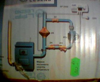

    Pompę CO montuje się na wyjściu pieca czy na wejściu?

    Pompę Co montuje się na wejściu do Pieca, mozliwie jak najblizej.

    Pompę CO można montować i na powrocie i na zasilaniu,kwestia jak komu pasuje.Jak zamontujesz na zasilaniu to ciepła woda ją szybciej załączy i szybciej będą ciepłe grzejniki.Na rysunku zresztą orginalnym z pompy widać,że jest zamontowana na zasilaniu (na ciepłej wodzie).
