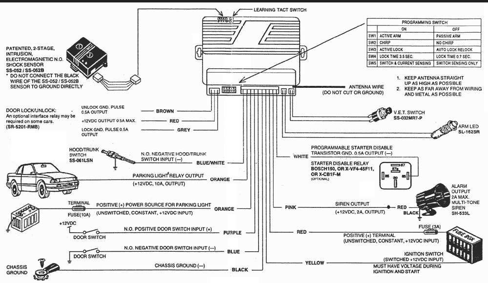

    szukalem wszedzie.. i doslownie nic..
    moze ktos z szanownego towarzystwa wie jak to zrobic..
    po krotce opisze.. na 1 pilocie, po nacisnieciu "1" przycisku, dioda nie nawet nie mrugnie, po nacisnieciu "2" dioda swieci.. na 2 pilocie, dioda nie wstaje w ogole.. (2 pilot byl w ogole nie uzywany..)
    chcialbym jakos zaprogramowac tego pilota, tylko nie wiem bardzo jak, szukalem manuala, ale nigdzie nie znalazlem.. do nowszych wersji sa, jednak to tej nie.
    Ten autoalarm ma "code-bump", moze to istotne..
    a moze piloty do wymiany?
    z gory dzieki za pomoc

    Witam!
    Musisz:
    1.wcisnąć przycisk programowania w centralce alarmu
    2.wcisnąć i trzymać przycisk w pilocie do czasu zgaśnięcia diody LED
    Po zgaśnięciu LED-a pilot jest wprogramowany.
    W w/w sposób wprogramować następny pilot (max.5 szt).
    pozdrawiam
    Ryszard

    Bardzo często jest uszkodzony scalak o oznaczeniu 103 lub 105. Z tego co piszesz o pierwszym pilocie wnioskuję na 90% uszkodzenie scalaczka. Sprawdź jeszcze mikrowłączniczki. Może nie kontaktują.

    Przycisk w centralce chodzi ten V.E.T.? Programowanie pilota - Seco larm Enforcer 100a8
