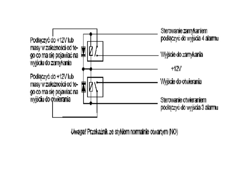

    Chciałem przede wszystkim podziękować bo blokada zapłonu jak i cały alarm działa prawidłowo. Pozostało mi tylko podłączenie zamka centralnego i tu mam kłopot, ponieważ nie doczytałem instrukcji i kupiłem tylko dwa siłowniki slave. Alarm natomiast ma sterowanie centralnym poprzez podawanie przy włączaniu i wyłączaniu na przemian masy na kabelki (zielony i niebieski). Podłączyłem slave i oczywiście nie działa. Teraz moje pytanie czy da się jakoś podpiąć te dwa slavy do alarmu by działały czy muszę wymienić jednego na mastera albo co gorsza kupić centralkę?

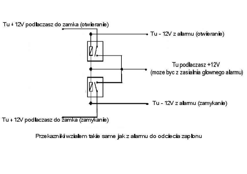

    Znalazłem na forum dwa schematy tego układu:
    Blokada alarmem w CC700: Czy masa modułu zapłonowego Nanoplex to dobry wybór?
    oraz
    teraz nie wiem czy jest pomiędzy nimi różnica w jakości działania, a jeśli tak to który lepszy. Chciałbym się jeszcze dowiedzieć jakie to przekaźniki tzn. czy mają jakieś parametry o co mam pytać w elektronicznym.

    Niestety, ani jeden, ani drugi...

    Jak to niby dlaczego żaden się nie nadaje to jaki ma być do zamiany + na -

    Taka kombinacja musi być zrobiona na przekaźnikach zwierno-rozwiernych. (takie które mają wyprowadzenia COM,NC,NO)
    Możesz zastosować takie z numerkami wyprowadzeń 85,86,87,87a,30. Poszukaj, są opisane na forum takie schematy. Ja nie mam możliwości teraz tego rozrysować :(

    I mam takie przekaźniki (12V 30/40A). Znalazłem nawet opis (żeby nie było że nie szukałem):
    https://www.elektroda.pl/rtvforum/topic541671.html
    gdzie:
    norbert.s. napisał:
    nie mam możliwości podesłania ci rysunku,ale połóż przekażnik nózkami do góry tak,żeby trzy nózki były na dole,zacznę od podłączeń dolnych: środkowa do jednego z przewodów siłownika np.niebieski,lewa stały plus,prawa sterowanie masą z alarmu,nózki górne: lewa stały plus,prawa stała masa,obydwa przekazniki krosujesz tak samo,środkowa dolna nóżka drugiego przekaznika idzie do drugiego kabla siłownika-zielony, a dolna prawa do drugiego przewodu sterowania masą z alarmu,w stanie spoczynku przekażniki podają na obydwa kable siłownika masą,a w momencie dostania impulsu z alarmu jeden z przekazników rozwiera styk z masy i łaczy go na chwilę z plusem,no i siłownik działa w jedną ze stron,impuls na drugi przekażnik powoduje analogiczną sytuację tylko siłownik ma wtedy inną polaryzację zasilania i pracuje w drugą stronę,musisz potem tylko odpowiednio ustawić przewody sterujące z alarmu lub wykonawcze siłownika,tak,żeby przy załączeniu alarmu zamykało auto i odwrotnie.
    ale ponieważ opis tyczy się prostokątnego przekaźnika a ja kupiłem kwadratowy to prosiłbym o przetłumaczenie tego tekstu zamiast "lewa stały plus,prawa sterowanie masą..." na coś w stylu "85 - plus 86 - masa" (tylko oczywiście poprawnie).
    Aha i czy do tej instalacji wystarczą same przekaźniki czy potrzeba jeszcze jakieś diody (gdzieś coś takiego czytałem)?
