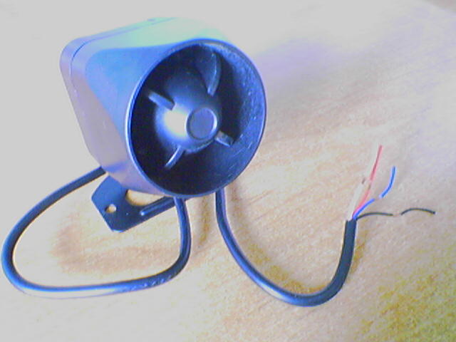

    Mam syrenkę taką jak na zdjęciu:
    Jak podłączyć tą syrenkę?
    Ma ona 4 kabelki:
    -biały
    -czerwony
    -niebieski
    -czarny
    oraz własne zasilanie i wyłączanie z kluczyka.
    Domyślam się, że czerwony i czarny to zasilanie a biały i niebieski to wyzwalanie + lub - . Proszę o potwierdzenie lub poprawienie i podpowiedź jak ją podłączyć - alarm ma do syrenki kabel szary opisany "wyzwalanie syreny (+) 12V".

    TiMeRo
    Ok, syrenka działa poprawnie. Tylko że jest mały szkopuł ponieważ jak włączanie i wyłączanie alarmu jest w trybie głośny to jest ok, ale jak jest w trybie cichym (a ja taki wole) to włączenie / wyłączenie alarmu powoduje krótkie ale nawet głośne piknięcie syrenki. Czy jest jakaś możliwość się tego pozbyć czy nie, domyślam się żę jest to już wina alarmu ale jednak mnie to drażni.
  • #4 3064061
    Zmacio
    To nie jest wina alarmu tylko spadku napięcia na przewodach zasilających syrenę (czerwony i czarny). Podłącz czerwony bliżej akumulatora i weź lepszą masę. Istnieje też możliwość taka, że jest kiepskie podłączenie masy między akumulatorem, a karoserją samochodu.
