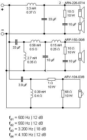

    GDN 32-300-4 SC
    ARP150-00/4
    ARV-104-63-4
    Poczytałem trochę i podział ustalilem na 600/4600 czy te wartosci są poprawne czy to jakos zagra.
    C1= 6,110 µF
    C2= 46,797 µF
    C3= 6,110 µF
    C4= 46,797 µF
    L1= 0,195 mH
    L2= 1,498 mH
    L3= 0,195 mH
    L4= 1,498 mH

    ze wzgledu na rezonanse ARP powyzej 4000hz polecam sciac go moze troszke nizej, np 4100hz. 600hz na dole moze byc, ARP spokojnie zagra nawet od 400-500hz.

    wex skopiuj od kogos zwrotnice. taka z kalkulatora sie raczej nie sprawdzi. lepiej sprobuj z taka. basowiec, szeregowo L=1.3mH, rownolegle C=2,2uF. Sredniotonowy niech dostanie szeregowo C=23,4uF, rownolegle L=0,33mH, szeregowo L=0,74mH, rownolegle C=3,8uF. Dla kopulki daj szeregowo C=6,6uF, rownolegle L=0,21mH. Moze to jakos zagra...

    moja tez jest oparta o kalkulator, ale uwzglednia indukcyjnosc niskotonowego i sredniotonowego, jak i sa zastosowane rozsuniecia miedzy podzialami.

    swego czasu byl zamieszczony na forum schemat zwrotnicy do 2xARN 226, ARP 150 i ARV 104, proponuje zmienic w nim tylko lekko sekcje niskotonowa, reszte mozna pozostawic bez zmian. sam uzywam tej zwrotnicy i sprawuje sie bardzo dobrze.
