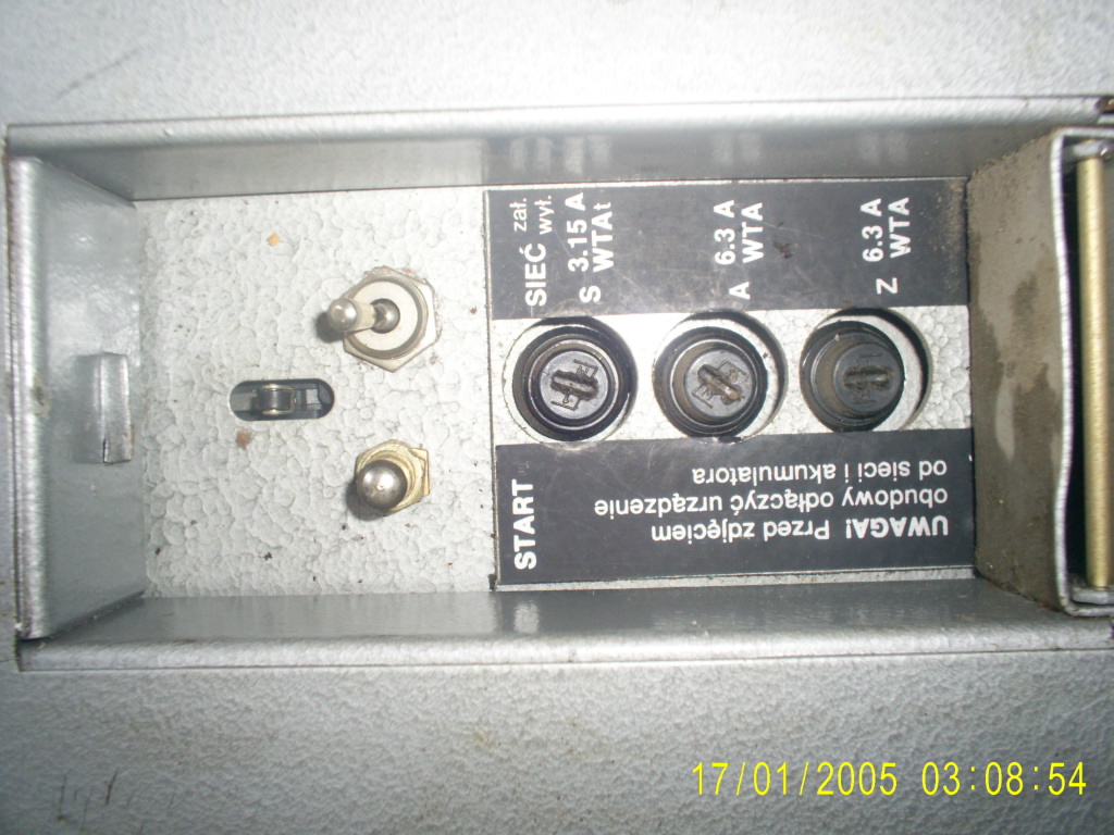

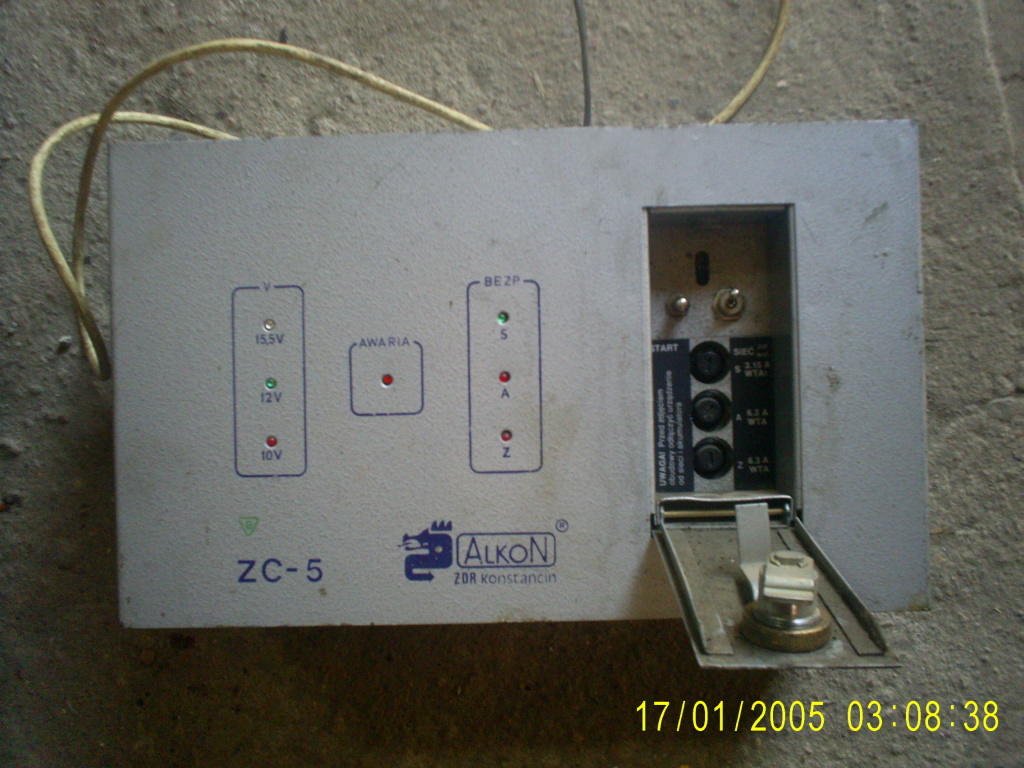

    Mam pytanie.
    Kupiłem niedawno jakieś urządzenie (na części).
    Gdy podłączyłem je w domu okazało się że działa, ale za cholere nie wiem do czego służy. pisze na nim tylko to co widać na zdjęciach, i nic więcej.
    Może ktoś wie co to jest i do czego służy.

    Witaj!
    Wygląda to na jakiś zasilacz z podtrzymaniem akumulatorowym (awaryjnym?). Na zdjęciu widać jakieś przewody wychodzące z urządzenia ale nie widać jak są zakończone. Widać też nazwę firmy i typ urządzenia, może coś w internecie na ten temat znajdziesz.

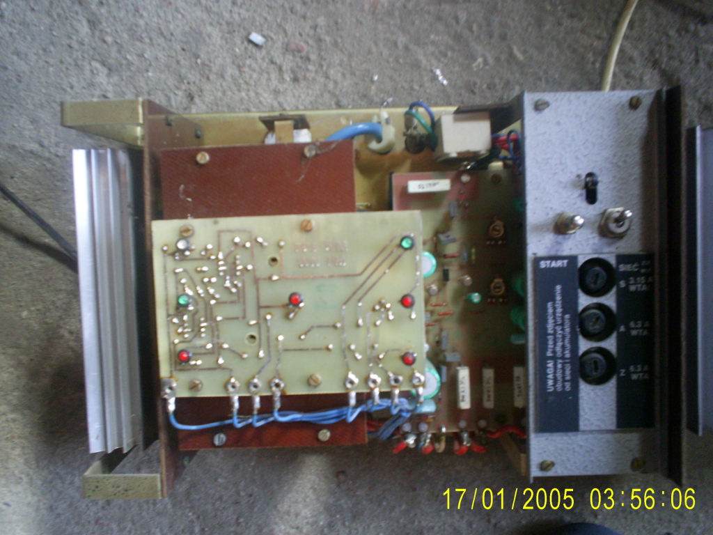

    gart62
    Ucięte przewody to pewno wyprowadzenie napięcia z urządzenia. Możesz zrobić zdjęcia wnętrza urządzenia?

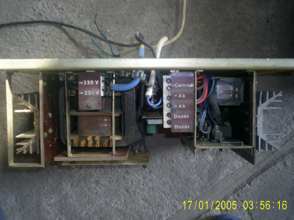

  • #6 3068370
    gart62
    Sądząc po wewnętrznej tabliczce jest to zasilacz jakiejś starej centrali, możliwe, że alarmowej. Diody na panelu czołowym muszą wskazywać napięcie akumulatora (10V, 12V, 15,5V), awarię i spalenie bezpiecznika (np.: S, A lub Z). Przewody wyprowadzone z wnętrza to (jak myślę): niebieski (-AK), zielony (+AK) przyłącze akumulatora (oba w białej otulinie). Niebieski gruby to ujemne wyprowadzenie do zasilania centrali. Wyprowadzenia "Dozór" mogą służyć jako sygnał dla centrali, że brak jest zasilania sieciowego lub, że otwarto obudowę zasilacza ( na pierwszym zdjęciu widać dźwignię wyłącznika krańcowego). Jeśli zasilacz daje napięcie na wewn. zaciskach "+/- Centrala" to pewno będziesz go mógł używać jako zwykłego zasilacza około 12V.
