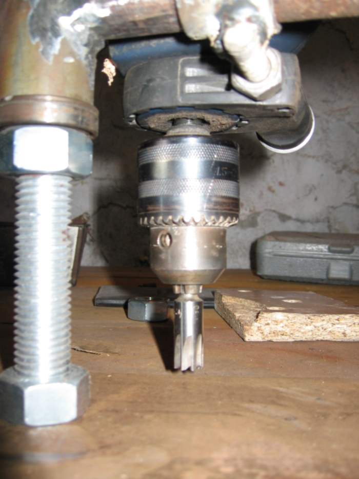

    witam chciałbym zaprezentować wam prosta frezarke ktorą każdy może sobie zrobic w domu nie jest ona zbyt skomplikowana.
    Oczywiście zrobiłem ja po to żeby robic frezy pod głosniki w kolumnie spisuje sie naprawde dobrze wycina rowna krawędż nie strzępi
    wszystko zmontowane jest na śrubie 20 mm ramie zostało przykręcone do tej śruby jest na łozyskach dlatego wszystko jest stabilne i nie ma mowy o żadnych luzach do wycinania uzywam wiertarki i frezu (niewiem dokładnie jaki to typ frezu tata przyniusł mi z pracy:jeśli nie macie takiego frezu to mozna użyć złamanego fiertła(mozna je oczywiście samemu przeciąć:D) "frezarka" jest w pełni regulowana i przykręcona do stabinego stołu jeśli chcemy wyciąć frez to wystarczylo tylko zrobic dziure w desce i włożyc frezarke skręcić i jechać :D
    ta konstrukcje wypatrzyłem od kolegi z forum djpolb

    killer_89
    Rozumiem że płyte najpierw nawiercasz zakładasz na ten pręt gwintowany i frezujesz? Pomysł bardzo dobry choć trzeba by nad tym jeszcze popracować
  • #4 3069240
    kozik666
    Poziom 19  
    jest i fota pierszego frezu, zrobiłem na prube:D
    więc powiem tak ona nie ma wcale ładnie wyglądać ma spełniać swoje zadnie i spełnia je w 100% spway trzymaja jak należy wszystkie łaczenia i ściski sa bradzo mocne i masywne zero!! luzów myśle że taka żecz przyda się każdemu kto buduje kolumny a nie ma dostępu do profesjonalnej frezarki np w stolarni

    jaro_21
    No fajnie pomyślane i pewnie na potrzeby produkcji spełnia zadanie.
    Czy nie brakuje Ci płynnej regulacji głębokości frezowania ? Bo rozumuje że w tym przypadku trzeba to regulować nakrętkami na śrubie?
    No i ta śruba chyba musi być cały czas prostopadle do powierzchni frezowanej bo inaczej otwór będzie w niektórych miejscach głebszy a w innych płytszy i to nie będzie okrąg tylko jajo.

    Poziom 19  
    Frezarka z wiertarki Nie! Po pierwsze geometria ostrza freza jest inna niż ostrza wiertła i jak to zauważyli już niektórzy frezowanie wiertłem to niewypał. Po drugie wrzeciono wiertarki ma łożyskowanie przystosowane do obciążeń wzdłużnych a nie poprzecznych. Ten pomysł będzie działał, ale nie na dłuższą metę. Szkoda wiertarki bo rozsypie się.

    kozik666
    Poziom 19  
    no słuchajcie nie mam takich zdolnosci(jeszcze )żeby zrobic sobie frezarke ktura pracowała by w dwóch wymiarach sterowana sumarycznie (o ile sie nie myle)no i przeciesz nie będe robił tym 2000 frezów dziennie tylko dajmy nato 10 na pół roku
    oczywiście materiał musi leżec na ruwnej powierzchni i musi być prostopadłe do frezu a co do głębokości i zaczynania że tak powiem, frezu to najpierw zakładam na stołowa wiertarke frez i robi piersze wcięcie na takagłębokość jaka chce no i pużniej przekładam na frezarke i wkładam we wcześniej wywiercou otwór i skręcam wszystko bardzo mocno i teraz juz tylko bracam ramieniem i po wszystkim trzeba sie troche namęczyć ale rezultaty są bardzo zadawalające :)

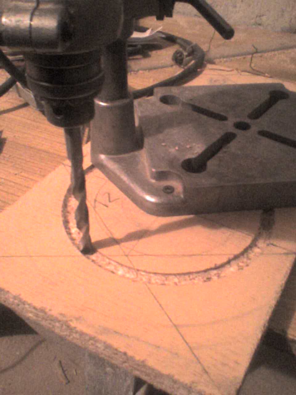

    inkognito09
    Poziom 29  
    Skąd ja znam tą metodę? :D Chyba z mojej piwnicy :D. Ja wziąłem stary zacięty stojak do wiertarki, przykręcam jeden róg w miejscu gdzie wypada środek otwory na głośnik - włączam wiertarkę i kręcę całym statywem. Frezarką tego nie nazwę, ale raczej dodatkową funkcją statywu do wiertarki :rofl:
    prosta "frezarka"
    Z braku frezu duże wiertło, później środek najzwyczajniej wycięty wyrzynarką. Tu widzę to samo, tylko że nie tak prowizoryczne - dlatego pochwalam.
