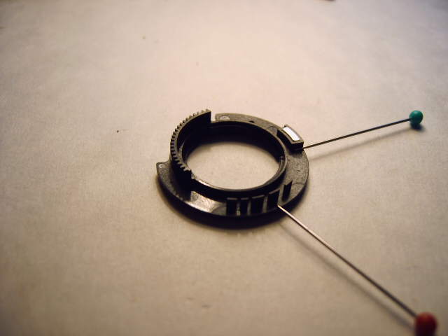

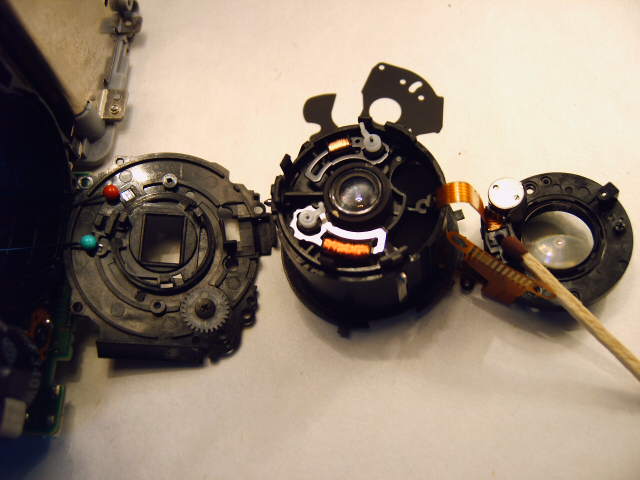

    karter
    Post kolegi Bomber wyjaśnia wszystko .Tylko drobne sprostowanie - dźwięk z aparatu może pochodzić z przysłony.W celach ilustracyjnych zamieszczam trzy zdjęcia obiektywu od aparatu Kodak Ls443.W obiektywie znajdują się następujące elementy :silnik (drugi jest w korpusie aparatu) ,dwa elektromagnesy ,trzy czujniki optoelektroniczne.Oznaczony zapałką czujnik kontroluje pracę położonego obok silnika ,tarcza (normalnie oczywiście umieszczona w obiektywie) oznaczona kolorowymi szpilkami współpracuje z czujnikami umieszczonymi (powiedzmy) na dużej tarczy od spodu obiektywu .Kolory wskazują na przemian , tzn. czerwony pracuje z zielonym (odbłyśnik z małej tarczy pracuje z odkrytym czujnikiem na dużej ,ząbki współpracują z czujnikiem umieszczonym w szczelinie (nieco na prawo powyżej szpilki). Jeśli chodzi o migawki trzeba by sporo pisać ,najprościej przeczytać to http://www.cyberfoto.pl/pytania-o-osprzet/41313-migawka-w-cyfrowce.htm są tu 4 strony pytań i odpowiedzi.
