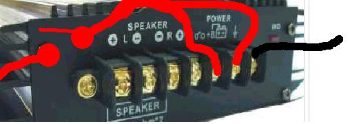

    Witam serdecznie, szukałem i nie znalazłem :D
    chyba za słabo nie szukałem :)
    Mam problem.
    Dostałem wzmacniacz Voice Kraft.
    Taki Shitex ale będzie lepiej grał niż
    standardowe radyjko z Opla Kadetta :D
    Wszysto podłączyłem fajnie pięknie i zostało jeszcze złącze, które się podłącza gdzieś do radia, aby ten wzmacniacz się uruchamiał wraz ze startem radia.
    Ja chce ten wzmacniacz podłączyć do playerka MP3.
    I tu moje pytanie, czy do tego miejsca moge podłaczyć również zasilanie 12V
    tak samo jak do plusa??
    Peroszę o pewne rady abym niczego nie skopał. NIe jestem laikiem w tej dziedzinie ale kiedyś miałem wzmacniacz, który miał noramly przycisk ON/OFF, więc tu jest mi potrzebna rada.
    Z góry serdeczne dzięki.

    Ale ja chcę podłączyć tam playerek zamiast radia.
    I się pytam, czy zamiast do tego niebiekiego kabelka od Anteny mogę puścić tak samo 12V aby się jak do plusa. A na kablu zrobić sobie normalny włącznik :D

  • #7 3085561
    yasiu_kam
    polacz razem +12 i REM na wzmaku i podlacz przez wlacznik prosto do aku a mase do blachy
  • #9 3085605
    yasiu_kam
    dokladnie tak jak na zalaczonym obrazku :)

  • #12 3085863
    powalla
    Moderator CarAudio
    Chcesz dać wyłącznik(pstryczek) na zasilaniu wzmaka?.Wiem byle jakiego ale jednak.Zasilanie(+) wzmaka musi iść od aku(nie zapomnij o bezpieczniku zaraz za aku)do zacisku na wzmaku .Nie wolno dawać na nim jakiś pstryczków .Pociągnij inny kabelek od Remote na wzmaku do jakiegoś pstryczka ,a potem do (+) w skrzynce bezpieczników.
  • #13 3086181
    SQUELTH.
    Witam serdecznie, już podłączyłem w sposób opisany wcześniej, wziąłem ze sobą te dwa kable złączyłem i działa bez problemu bezpiecznik przed wzmachem a na kablu z AKU pstryczek i ładnie załącza po cichutku, żadnych trzasków itp, nie powinno sięchyba schrzanić.
