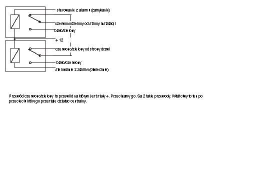

    Witam chcialbym w tym aucie podlaczyc centralny zamek na pilota i nijak niemoge tego zrobic chcialbym aby dzialaly tez rygielki od wewnatrz zamykanie z kluczyka niemusi koniecznie dzialac podlaczalem sie pod piny 24 i 25 ale niedziala sterowanie z tych pinow,dziala tylko sterowanie na kablach bialy z zielonym paskiem i bialy z czarnym paskiem ale tylko wtedy gdy sa przeciete zato niedziala wtedy zamykanie od wewnatrz rygielkami przeczytalem juz wiele postow ale nic konkretnego nieznalazlem jesli ktos wie jak to rozwiazac to prosze o pomoc pod jakie kaealki mam sie podlaczyc

    No i zaraz się posypią gromy na twoją głowę, bo temat był rozwalany już tyle razy, nawet ostatnio norbert.s. przypominał rozwiązanie kolegi kzaw-a... Jeżeli szukałeś, to niedokładnie, poszukaj jeszcze raz, tym razem dokładnie...

    Oj, idziesz na łatwiznę, ale niech tam...
    BMW E36 95r, 2.0 24V broblem z centralnym zamkiem
  • #5 3085999
    scenicdti
    i ten schemat mam zastosowac pr zkabelkach po stronie kierowcy i bedzie mi dzialao sterowanie z rygielkami od wewnatrz?

    ko9lory tych kabelkow znalazlem we wtyczce przy module od centralnego jesli by tam tez to dzialao to wole tam podlaczyc te przekazniki a co do filmu to nie znam

    Możesz podłączyć.

    jak przgladalem posty to widzialem pare razy ten schemacik ale nieprzygladalem mu sie zabardzo moja wina a widze ze jest ciekawy jutro go wypruboje dzieki kolego za podpowiedz bo walczylem z tym centralem chyba ze 3 godziny i albo sie zamykal z pilota a niedzialaly rygielku albo odwrotnie

    podlaczylem wedlug tegoschematu powyzej centralny zamknąl sie z ryglem i nijak niechce sie otworzyc ani z kluczyka ani z przekaznikow w ukladzie komfortu z kluczyka niema pomuzcie jak mam ten rygiel otworzyc

    Oj, coś chyba namieszałeś, bo spoczynkowo układ jest neutralny, czyli wraca do układu fabrycznego. Może pomyliłeś kierunek kabina-drzwi?

    ok jzu sobie poradzilem spalil sie bezpiecznik nr7 popodpinalem wszystko i juz mam sterowanie na minusach i regielki tez mi smigaja dzieki koledzy za pomoc temat mozna zamknac

    Za słaby był... ;)
