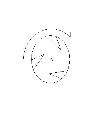

    Witam Was wszystkich,
    Mam pytanie. Otoz jestem w posiadaniu silnika z kosiarki Viking. Chcialbym go w przyszlosci uzyc jako silnika do gokarta. Ma 6 KM, czyli nawet spoko. Ale mam oczywiscie problem. Polega on na tym, ze silnik ten byl uruchamiany za pomocą linki, niestety, nie posiadam jej, a co gorsza, caly ten mechanizm, ktory znajdowal sie na gorze silnika, rozwalil sie na kawaleczki. Jaki jest sposob, by odpalic ten silnik? Czy mozna wmontowac jakis rozrusznik? jesli tak to jaki i jak? Wszelkie sugestie mile widziane.

    Zamiast tego mechanizmu nakręć tam jakieś koło ze złobkiem po obwodzie. I natnij je pod skosem w kilku miejscach na rancie. Sos przeciwnie do kirunku obortu. Teraz nawijasz kilka zwojów linki/sznurka zaczepionego pętelką za jedno z tych wycięć. I wystarczy jedynie pociągnąć za sznurek.

    Dzieki za odpowiedz! Twoja pomoc okazała sie przydatna! Pozdrawiam!
