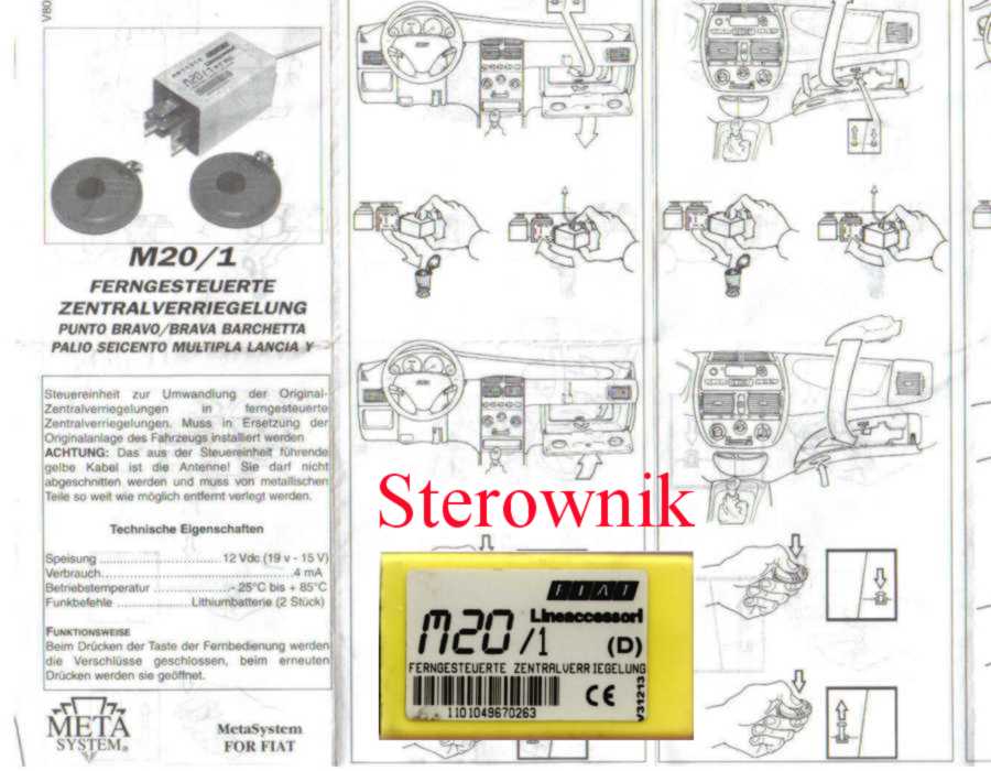

    Na początek witam wszystkich, jako że jest to mój pierwszy post na tym forum. :sm9:
    Mam następujący problem:
    Zakupiłem niedawno Fiata Bravo, import z Niemiec. Samochód wyposażony jest w centralny zamek sterowany pilotem – i w tym tkwi problem – piloty nie działają (centralny zamek kluczykiem działa). Człowiek, od którego kupiłem auto, twierdził że wymieniał baterie i faktycznie po sprawdzeniu wyglądają na nowe.
    Z karteczki dołączonej do dokumentacji auta wynika, że jest to sterownik M20/1 f-my MetaSystem. Odnalazłem sterownik, żółta kostka z antenką. Po jej wyjęciu nie działa centralny nawet z kluczyka, czyli rozumiem, że ma jakby dwie funkcje – sterowanie centralnym zamkiem i odbiór fal z pilota.
    I tu moje pytania:
    1. Czy piloty, gdy długo leżały bez dobrych baterii, mogły się rozkodować?
    2. Jeśli tak to jaka jest procedura kodowania?
    3. Czy mógł ulec uszkodzeniu odbiornik sterownika, jak to sprawdzić?
    Załączam skany kartki z dokumentacji i sterownika.
    Problem z cantralnym zamkiem MetaSystem
    Z góry dziękuję za pomoc
    Lustro

  • #4 3090704
    Błażej
    Ten sterownik wchodzi w oryginalną skrzynkę? Nie ma przypadkiem jakiegoś resetu lub w instrukcji nie jest opisana procedura kodowania pilotów? Jeżeli to pracuje na kodzie zmiennym, to możliwe, że piloty "powypadały" i należy je ponownie wprogramować.
    Zajrzyj jeszcze do środka tej kostki, Może tam coś się porozłączało (zimny lut)...
  • #5 3090760
    Lustro1
    Tak jak na załączonym rysunku (drugie auto) sterownik jest wpięty w gniazdo za schowkiem. Modele bez pilota ale z centralnym mają tam troszkę mniejszą kostkę, która steruje centralnym. Jedyne słowo pisane jest załączone na w/w rysunku, i chyba nic z niego nie wynika, oprócz tego że w razie awarii należy go wyrzucić i kupić nowy? W serwisie Fiata zaoferowali mi nowy na zamówienie za 150 zł :crazyeyes:
  • #6 3090768
    Błażej
    Ja drutem kolczastym to ni chu chu nie mówię, więc niech mi to ktoś przetłumaczy.
    Może faktycznie warto byłoby zajrzeć do środka, i tak wiele się nie uszkodzi. A jak zdecydujesz się na alarm, to zawsze będzie można wykorzystać to jako wtyk w oryginalną instalację.
