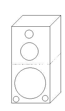

    postanowiłem sobie zbudować kolumny pokojowe 3-drożne. Mam płyty prosto z mebli oraz skrzynkę gotową tzn wszystkie otwory wycięte i wykończone. Skrzynka ma wymiary: 80 x 38 x 34 (wys/szer/głę) czyli około 103 litry. Prosiłbym o wybór głośników (tzn podać ile powinien mieć Watt) zakupię głośniki Tonsila.
    Myślałem tak:
    Wysokotonowy: 50-60 W
    Średniotonowy: (20 cm) 100 W
    Niskotonowy: (30 cm) 150 W
    BR: 2x po 5 cm

    kam223 od kiedy GDN 20/80 jest średniotonowcem. Byłby tu dobrym basowcem do tego układu. Bzdury piszesz.
    30/100 powinien sobie poradzic z basem, podobnie GDN 20/80/2 chyba najlepszy basowiec obecnie w ofercie. na średniego możesz kupić dwa GDn 16/30 w takim układzie. I Ciąć zwrotnicą
    Po za tym kolejna bzdura w samym tytule postu nie ma lośników sredniotonowych 20cm wyjątkiem jest tani GDN 20/40 ktory mógłby zostac uznany za głosnik do zestawu dwudroznego nisko Ciętego. W małej komorze zamkniętej silnie wytłumionej Ciety 4000Hz z wysokotonowym GDWK 9/120 z tlumikiem 4 dB
    KOlejna bzdura, ze sredniotonowy musi mieć 100W, starczy jak będziesz mial tu głosnik 20W-40W max przy niskim Cięciu powiedzmy GDN 16/30 GDN 16/40 ARZ 6604... Jesli te glośniki pozbawione będa basow to ich moc przed filtrem rośnie przy Cięciu już od 500Hz nawet 10-krotnie. Bo to bas zbiera najwięcej mocy.
    Po za tym to Ty kupujesz a sprzedawca sprzedaje. Kupisz co chcesz.
    ja zamiast bzdurnych konstrukcji popatrzalbym na DIY. Nie potrzebujesz 40Watowca na średniotonowca, chyba, ze bedizesz słuchał koncertów syren przeciwlotniczych.
    Po za tym ta skrzynie co masz trzeba albo przebudować albo przeryć, bomoże się do niczego nie nadawać.
    BR 2x5 cm - to chyba niepelne wymiary - potrzebujesz jeszcze okreslic ich dlugość.
    Od biedy GDN 32/300 z STX wejdzie po zmneijszeniu wielkości komory z poszerzeniu BR.
    Głośnik <<"średniotonowy">> GDN 20/40 chyba nie masz innego wyboru musy byc z tylu odizolowany pneumatycznie od basu, no bo Ci go wypcha przez cisnienie basowca.
    Wysokotonowy 9/120 gdzie 120W nie oznacza mocy glośnika tylko moc przed filtrem czyli zwrotnicą (a nawet więcej, bo tam będzie jeszcze przyciszający tlumik i spokojnie ten głośnik dałby radę w 200W kolumnach mimo iz ma około 2-3 Waty za filtrem)
    Do tego jeszcze kwestia wzmacniacza i zwrotnicy.
    najlepsza z uniwersalnych byłaby Janbo ta najniżej 220Hz bodajże Cięta + 2 oporniki na kazdy z wysokotonowców.
    A najlepsza wogule, samemu stworzona.
    Niestety te Janbo to będzie około połowa ceny głosników. Własnej roboty nawet cena głosników
    Dlatego najepiej by było jakbys kupił zwykłe zwrotnice dwudrozne i podpiął do GDN 20/40 i GDWK 9/120, a dwa niskotonowe Zasilał z osobnego wzmacniacza subwooferowego aktywnego z regulacją.
    byłoby to połaczenie muzykalności GDN 20/40 z GDWK i selekcji dźwieków bo bęidzes zmial układ z subwooferem. W dodatku jak nie bedzie to potrzebne no to nie bedizesz używał basówek.
    Po za tym liczysz pojemnośc skrzyni a nie objętośc i na pewno to nie jest 103 litry. Bo ścianki mają jakąś grubość, no i skrzynia dla średniotonowca musi być szczelnie odgrodzona od reszty.

    maska87
    Tremolo chciałbym mieć Twoją wiedzę :)
    Więc mam kupić:
    Tonsil: GDN 30/100 (Basowy)
    Tonsil: GDN 16/40 (Średniotonowy)
    Tonsil: GDN 9/120 (Niskotonowy)
    O to chodziło?
    Może pokażę Wam jak ma wyglądać kolumna w załączniku macie szkic.
    Chciałem powiedzieć, że chodzi mi o porządny bas w kolumnie...
    Mam wzmacniacz 2x80 W ale zamierzam go zmienić na lepszy.
    Znalazłem podobne kolumny: https://www.elektroda.pl/rtvforum/topic538279.html o taki wygląd mi chodzi... ale myślałem, że włożyć basowy 30 zamiast 32
