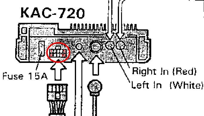

    Witam wszystkich mam prośbę, chciałbym się dowiedzieć wszystkiego o modelu kac-720 między innymi jaką kością go podłączyć. Proszę o pomoc!!!! Pozdrawiam

    Wszystkiego o tym modelu ci nie powiem ponieważ sam nie mogę go podłączyć lecz daje na forum instrukcje obsługi i ja również bym prosił o jakiś schemat wyprowadzeń kostki tego wzmacniacza z góry dziękuje

    niebiesko bialy kabelek to bedzie zapewne sterowanie od auto anteny czyli wlaczanie i wylaczanie wzmaka wraz z radiem
    bialo-czarny kabelek to wyprowadzenie na lewy glosnik
    fioletowo-czarny to glosnik prawy
    pozostaje jeszcze kabel plusa i masy ale ciezko mi kolory powiedziec moze jakies foto jak to na real wyglada?

    nie mam kostki i chce podłączyć na ostro przewody bezpośrednio pod wzmacniacz więc na niewiele zdają mi się opisy kolorów kabli jak by ktoś mógł napisać co do jakiego wejścia/wyjścia na wzmacniaczu podłączyć
    waku widzę że ty masz bardzo podobną kostkę czy mógłbyś ją rozpisać ale nie co do jakiego kabla tylko co do jakiego pinu na kostce bardzo byłbym wdzięczny

    opis mojej kostki od wzmacniacza kac-721. licząc od lewego górnego styku 1 i 2-masa (czarny), 3- remote (do radia, lub do +, niebieski), 4 i 5- głośnik prawy (4-, 5+), 6 i 7- zasilanie +, 8- nic, 9 i 10- głośnik lewy (9-, 10+).

    Ja, nie mając oryginalnej kostki wykorzystałem kostkę molex o starego zasilacza od komputera stacjonarnego, idealnie pasuje połowa tej wtyczki.
