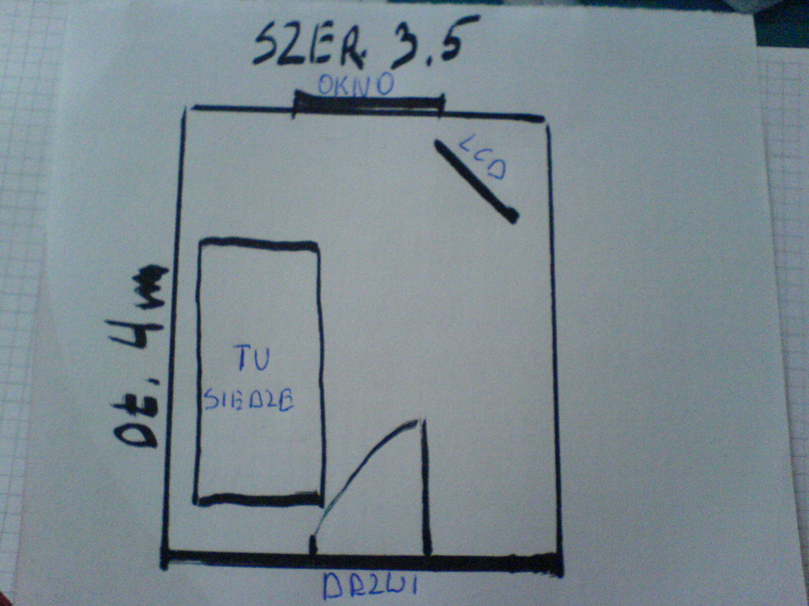

    Witam , proszę o pomoc i rade, jak prawidłowo rozstawić zestaw głośników 5.1 / koda 707 + sw 850/ w małym pokoju? Dołączam rysunek pokoju .

    Witam.w rozstawieniu głośników nie ma żadnej filozofii.kilka rad;głośniki przednie w miarę symetrycznie na wysokości uszu[jeśli można] centralny jak wskazuje nazwa tylne również na wysokości uszu sub eksperymentalnie i tak zbliżenie do ściany uwydatnia doły w rogu pokoju max uwydatnienie w/w,odległość dobrać eksperymentalnie.Pamiętaj o fazowaniu głośników ,czasami sub gra lepiej w przeciwfazie[długi pokój-tak zwana kiszka].pozdrawiam

    Poziom 33  
    okno masz od ktorej strony? jesli nie od poludnia to ja bym dal TV pod okno, kanape na srodek pokoju, fronty kolo telewizora co najmniej pol metra od scian oddalone (lepiej gdyby byl to metr). tyly na podstawkach za toba tak zeby byly mniej wiecej w tej samej odleglosci co fronty, central na/pod telewizorem, subwoofer gdzies byle oddalony co najmniej pol metra od sciany.
