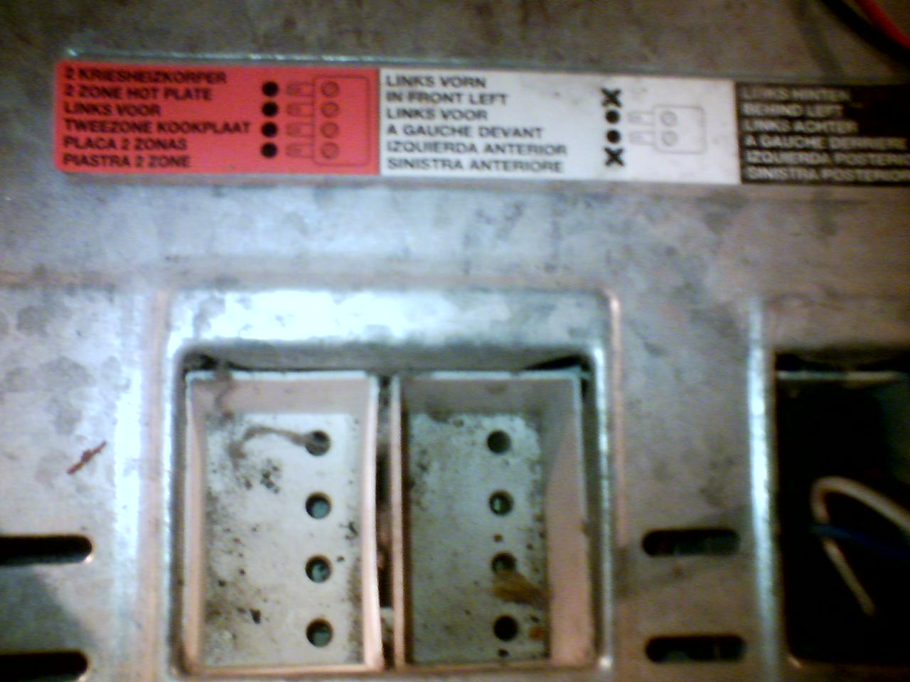

    Chodzi mi o urzadzenia jak wyzej.
    Mam problem z podlaczeniem ich.
    Tzn. - Prawa dolna, Prawa gorna i lewa gorna grzalka chodza normalnie po podlaczeniu ich do odpowiadajacych im pokretel.

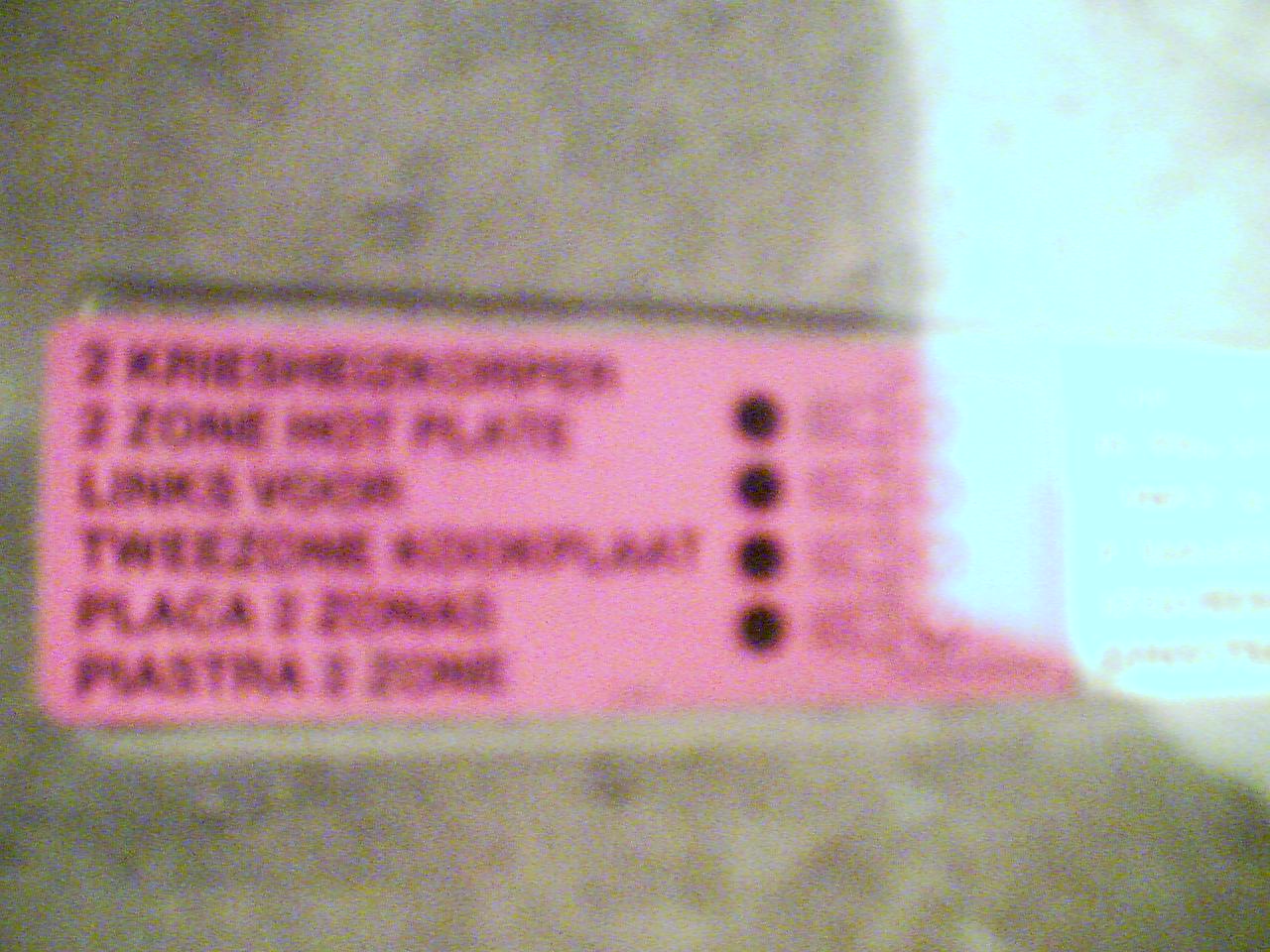

    Problem pojawia sie natomiast w najwiekszej grzalce, Wlacznik od niej ma 2 gniazda, kazde z czterema wyjsciami. Natomiast jedyne wolne wtyczki jakie pozostaja po podlaczeniu reszty to jedna dwu wyjsciowa (kabel czarny i czerowny) i jedna cztero wyjsciowa (kabel czarny, czerwony, niebieski i bialy)
    Wyjscie regulatora na najwieksza plyte ma wspomniane wyzej dwa gniazda. przy jakiejkolwiek probie polaczenia ujedyne co dalo sie osiagnac to zazenie polowy spirali w tej plycie (niezaleznie od polozenia regulatora/przelacznika) nawet kiedy na wlaczniku jest wartosc "0"
    Ponizej zdjecia moze ktos bedzie wiedzial jak i czy wogole da sie rozwiazac moj problem.
    Pozdrawiam i dziekuje za odpowiedzi.
    PS. wszystko w podpisach zdjec, jesli czegos waznego nie podalem to oczywiscie dodam, - żółtodziob ze mnie ;)

    Szkoda że jakość fotek jest fatalna. Patrząc na trzecią fotkę powinieneś wtyczkę z dwoma kablami włożyć w prawe gniazdo środkowe otwory, widoczne śrubki we wtyczce powinny być po lewej stronie. To samo dotyczy wtyczki z czterema przewodami - gniazdo po lewej śrubki we wtyczce z lewej.
    Wszystko to jest widoczne na opisach nad gniazdami.
    Pozdr
    Adam

    Niestety jak pisalem, takie ustawienie nic nie daje.
    Przy ktoryms, (jutro opisze dokladnie przy ktorym) ustawieniu plyta grzeje non-stop, na pol mocy niezaleznie od polozenia wlacznika.
    Plyta i piekarnik sa roznych firm, sted pewnie te problemy, jesli trzeba zrobie lepsze zdjecia (te to niestety komorka) lub opisze istniejace dokladniej.
    Sam kombinowalem juz na pare sposobow i w zasadzie do niczego nie doszedlem.
    Wiec jesli moglibyscie dac jakies rady :? :(
    PS. Moge ew. rozpisac caly schemat polaczen w plycie dotyczacy wszystkich grzalek (niektore kable sa wspolne) ale to bedzie dosc pracochlonne. moge tez multimetrem pomierzyc napiecia/natezenia na wskazanych punktach, tylko od czego zaczac?
    PS2. Zdjecia niestety z komorki to i jakosc nie najlepsza :?
    Jeszcze raz dzieki za pomoc i ew. podpowiedzi.
