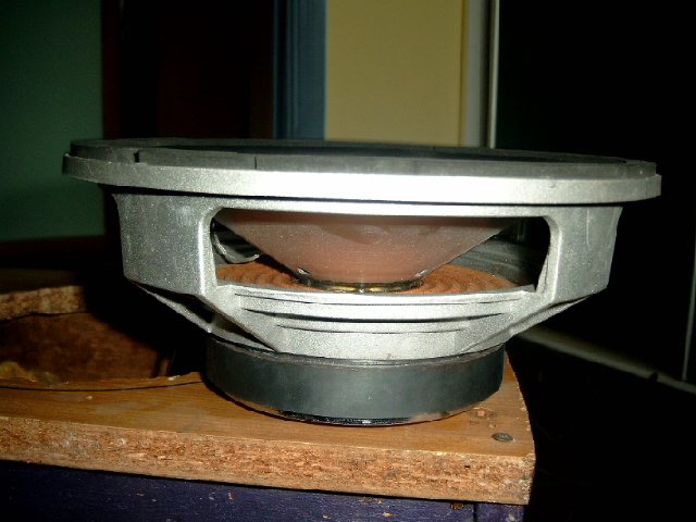

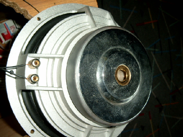

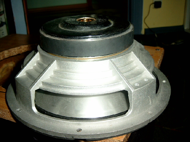

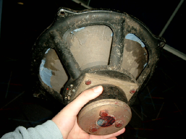

    Ostanimi dniami stałem sie szcześliwym posiadaczem 5-ciu a nawet 6-ciu głośników i 2 zwrotnic od altusów ;]. A więc głośniki to:
    1] 2XTONSIL GDN 25/80/3
    Pól Atusów ... i jeszcze troche, ale co dalej ??
    [ten obok to następny rodzynek :rotfl]

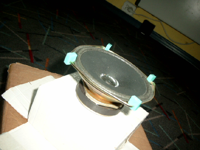

    2] jakiś głośnik 25CM ??

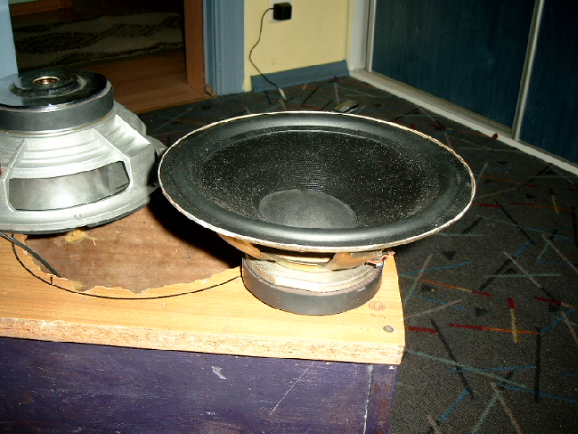

    3] 2XTONSIL GDM 12/60/3

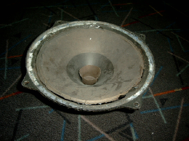

    4] jakiś głośnik ale rozwalony 30 CM
    a to napis z magnesu F-T-F 1 VEB ELEKTROAKUSTIK LELPZIG L3060 PB 12,5 VA Z= 6Ω MADE IN GERMANY ;]
    I teraz moja prośba jest nastepująca:
    AD 2. Co to jest za głosnik i skąd moge poprać jego parametry ? I czy wogóle się do czegoś nadaje ?
    AD 4. Czy opalasa sie naprawiac ten głośnik [cewka jest dobra] czy lepiej rozebrac go i na złom ;]
    AD1 i 3. Sa ta głosniki od altusów do których posiadam również zwrotnice lecz brak w zestawie skrzyń :] i głośników wysokotonowych. I teraz jakie gośniki dokupić i jakim wzmakiem to obsłużyć ??
    Z góry dziękuje za pomoc i przepraszam za błędy :]

    te niskotonowe z niby altusa wygladaja na regeneraty na stxowych komponentach. w tym przypadku zagraja pewno lepiej w zamknietej pace niz BR. Dalbym im 60 litrow bez BR (ew BR strojony na ucho, chociaz dobrego efektu bym sie nie spodziewal). Sredniotonowe w jakies wlasne komory (chyba ze maja zamkniete kosze), a wysokotonowki moglbys sie pokusic o gdwk 9/80 lub lepiej o np 10/80/7. W razie czego dac tlumik na GDMa i GDWK ze wzgledu na ciezsza membrane niskotonowego.

    no tak posiadam posiadam do tych średniotonowych te plastikowe opakowania z atusów. Ale jeszcze mnie interesuje te głośnik 2] co to za cudo przynajmniej jak mogę się dowiedziećjaie to ma opór ?
