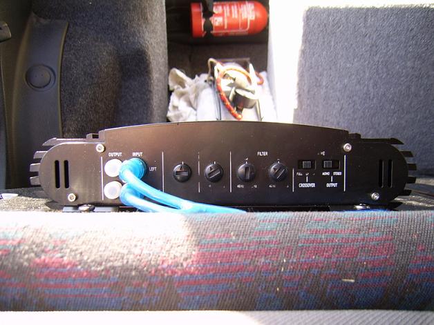

    Witam.Na początku chciałbym zeby na wymienione przezemnie pytania odpowiedziały osoby które miały takowe połączenia albo naprawde znają sie na rzeczy i nie chce głupich uwag typu "dzieciaku nie zadawaj głupich pytan, nie znasz sie" co do dzieciaka dawno nim nie jestem a co do nie znasz sie fakt racja :D ale po to pytam a więc;
    1.Mam skrzynie zamknieta jakies 40 litrów , spytacie dlaczego taka mała a dlatego ze na wiekszą nie ma miejsca (butla LPG) i pytanie co do tego czy do takiej pojemnosci mozna zastosowac bass reflex i jak to wpłynie
    na dźwięk???
    2.Jak poprawnie należało by zestroić wzmacniacz ??? ile Hz?? Obecnie mam jakies 47 Hz level na jakąś połowe i przy sterowaniu w radiu subem na skali od 1 do 12 mam 10.I na regulatorze na wzmaku Bass EQ tak na połowę.Czy jest tak w miare dobrze??? czy mozna inaczej lepiej??(ktos moze powie przeciez słyszysz czy jest dobrze hmm moze i tak ale dla mnie początkującego nawet źle moze być dobrze)
    3.:D pytanie najmniej wazne moze :Jakie macie sposoby na "opanowanie skaczącej" tablicy z tyłu na klapie:D
    Z góry dziekuje za odpowiedzi i jezeli pisze tu głupoty mam prawo to moje początki a od czegos trzeba zaczać dlatego kupiłem co kupiłem:D Pozdrawiam

    Daj BR fi 10 cm długi na 22cm(45hz) ,Twoja buda meści się w "normie"dla AP,tylko ,że AP MUSI być w BR.Suba na wzmaku obetnij na ok80hz a ten EQ daj na minimum,bo tylko zniekształca dźwięk.Tablica na taśmie dwustronnej,ale takiej "piankowej" jak do podklejania luster(działa).

    Daj Ap w bude 46Litrów, strojona na 43Hz, i jak rozkręcisz wzmaka to zobaczysz co AP potrafi... Przy obudowie mniejszej niż 40l AP już nie gra tak basowo, traci wszystko na co go stać... 46L to chyba idealnie do niego...
    Closed do AP to totalna porażka, ten głośnik jest zaprojektowany z przeznaczeniem do BR Tylko uważaj, na wolniejszym bicie nie dawaj mu ostro, ale przy np. techno to spokojnie przymnie te 500W, bo mnie po półgodzinnym nap**alaniu z mocą ~500W głośnik był ledwo co letniutki :D :D :D
    Tylko pamiętaj, że AP musisz wpierw wygrzać zanim zapniesz mu te 500W, na początku będzie mulić a z czasem straci się mulenie i zacznie "ładnie" grać, bardzo dynamicznie, z przyzwoitym zejściem i taką "głębią" jaką ma Lanzar max12 :D
    Ja juz straciłem "prawie" tylnią rejestracje z mojego polo, gdyby nie jedna śrubka, a tak to ramkę mam w 3 miejscach popękaną od basu :D
    Kable do HPB1502 daj minimum 20mm2, i dobrze zrób końcówki konektorów, bo czasem łączenie źle zrobione potrafią się bardzo rozgrzać.... jak przy ful ujesz to nawet do 55A pociągnie, mi jeszcze nie padł wzmak pod AP, ale jak podpiąłem pod 2 estradowe równolegle co mają 8OHM i po 300W rms to jak przy fulowałem to tylko pstryknął bezpieczniki :D a i też pamiętaj o wentylacji, bo mnie po tych 30min grania to mało co brakowało a wzmak się wyłączył
    Spodoba Ci się jak gra AP... tylko daj mu czasy troche na wygrzanie, no albo jak Ci się bardzo śpieczy to 10 godzinek z ~200W i na jakiś chertzach...20...30...40... w utworkach np. 50Centa, i będzie git... tzn żeby wszystkie elementy się dopasowąły do siebie, i żeby nabrały odpowiedniej sprężystości” dlatego tak niskie rejestry, Cięcie suba ustaw tak na 60...80Hz... ja mam ~65Hz bo od 80Hz zaczyna już się „drzeć”
