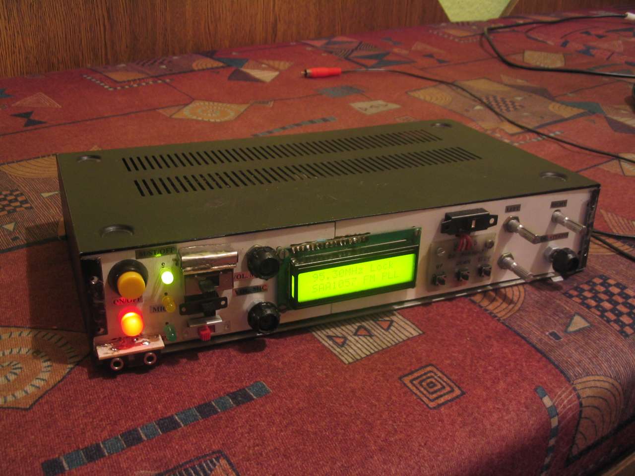

    Zbudowałem nadajnik o mocy ok 30W.
    Generator zbudowany w oparciu o tranzystor BC548. Dalej są separatory na BF245 oraz BF199, 1 stopień- również BF199, dalej 2N2219, jako przedostatni KT907A, a na końcu KT909G :). Nadajnik nie posiada jeszcze filtra dolno, lub środkowoprzepustowego, ale mam zamiar w niedługim czasie go dorobić, więc bardzo ważna prośba do Was. Jeżeli będziecie oceniać mój projekt, to proszę nie obniżać oceny za brak filtra na wyjściu- niedługo się to zmieni.
    Nadajnik posiada koder stereo (z preemfazą 50us) oparty na układzie BA1404, oraz kwarcu 38kHz, przez co pilot jest stabilny. Regulacja siły sygnału audio odbywa się niezależnie dla prawego i lewego kanału. Dostępna jest również regulacja sygnału MPX(na wyjściu kodera). Nadajnik posiada przełącznik mono/stereo; w trybie mono możliwe jest włączenie lub wyłączenie preemfazy.
    Na całość składa się również wznacniacz mikrofonowy oczywiście z regulowanym wzmocnieniem. Nadajnik posiada wbudowany mini mikser, przez co możliwe jest nadawanie jednocześnie sygnału audio oraz mikrofonu, w proporcjach ustalonych przez użytkownika.
    Częstotliwość nastawia się za pomocą trzech przycisków na przednim panelu nadajnika (UP, DOWN oraz STEP) i jest widoczna na wyświetlaczu LCD 2x16. Wszystko to odbywa się dzięki mikroprocesorowi PIC16F84 oraz syntezie na układzie SAA1057. Dzięki temu częstotliwość (88-108 lub 72-92- zależnie od softu) jest stała w czasie.
    Nadajnik zasilam zasilaczem stabilizowanym 12V 1,5A i 24V(lub 18V) 3A.
    2 ostatnie stopnie zasilane są napięciem 18V lub 24V, pozostała część nadajnika 12V.
    Co do zasięgu to dokładnie nie sprawdzałem, niedługo postaram się zbadać zasięg. Antena to tymczasowo dipol odbiorczy z TV :). Myślę oczywiście nad lepszą anteną. Najlepszy SWR jaki udało mi się wycisnąć z tej anteniy to ok 1,5-1,6, co uważam i tak za dobry wynik, biorąc pod uwagę ww. antenę.
    Kwestia schematów:
    Generator i 3 stopnie wzmacniające wykorzystałem ze strony www.piracifm.prv.pl, koder to zmodyfikowana aplikacja układu BA1404, preemfaza (mono) oraz wzmacniacz mikrofonowy również ze strony www.piracifm.prv.pl, synteza(patrz schemat 1), ostatni stopień(patrz schemat 2).
    Dodam tylko, że sztuczne obciążenie 20W, widoczne na zdjęciu stanowczo nie wyrabia- gotuje się po minucie od włączenia nadajnika.
    Oczywiście urządzenie zostało wykonane wyłącznie w celach edukacyjnych i hobbystycznych.
    Zdaje sobie sprawę, iż nie da się ocenić osiągów nadajnika po zdjęciach (jakość dźwięku, buczenie itp.). Ale wg mnie jakość dżwięku jest dobra, a nawet bardzo dobra. Jakbym miał oceniać w skali 1 do 10 (10- RMF), to postawiłbym notę 7. Nawet przy maxymalnym pogłośnieniu radia nie słychać buczenia (no może leciutkie- ledwo słyszalne). Podczas emisji stereo słychać lekki szum, natomiast w mono, nie słychać prawie w ogóle szumu- nie licząc samego szumu głośników.
    Na koniec kilka fotek nadynki :)+ 2 schematy opisane wyżej

    Fajny sprzęcik, tylko przydałoby sie popracować na wyglądem i kable jakoś w wiązkach puścić, choć ja też nigdy nie umiem uzyksać zadowalającego efektu wizualnego :)
    Moim zdaniem dobra robota, i +4/6.

    Zgodzę się co do kabli, jednak jest to spowodowane m.in. tym, że jest to wersja beta nadajnika i każdy moduł (preemfaza, wzmacniacz mikrofonowy...) są na osobnych płytkach- trzeba było jakoś je połączyć między sobą :) oraz tym, że nadajnik od pierwotnej wersji był wielokrotnie modyfikowany. Polecam zobaczenie linka http://www.freefm.pluton.one.pl/synteza.html, gdzie na zdjęciu również widać bardzo dużo kabli :).Gdybym miał zrobić drugi taki nadajnik, to zrobiłbym go na 1 płytce i nie byłoby bałaganu z kablami. Nie wpływają one negatywnie na pracę nadajnika(może nieznacznie). Wszystko, co trzeba jest starannie ekranowane.

    Pomyśl nad termiczna stabilizacją kwarca odniesienia syntezy. Jak robić porządnie to porządnie. Zresztą sama synteza jest hmm... no nie poleca się jej do robienia nadajników, za dużo śmieci z siebie produkuje. Może poszukałbyć jakieś motorolowskiej syntezy z cb + powielacz lub np. wydłubać jakąś synteze z radiotelefonów profesjonalnych np. TDD1742 (wiem, stara, upierdliwa w pisaniu programów, ale stosowana w rdt profesjonalnej wiec cos w sobie ma) lub motorolowska MC145170 (pisze z glowy). Układ aplikacyjny VCO znajdziesz w notach od razu chyba z detektorem fazy. Masz pewność że to się zsynchronizuje tam gdzie trzeba i będzie stało w miejscu.
    Czy ten uklad ma ogranicznik dewiacji w zaleznosci od trybu pracy mono/stereo?? To jest wazny aspekt, inaczej jak cos przesterujesz, smiecisz. Jak z automatyka na wejsciu audio?? Jest to zabezpieczenie przed zapedami - jak dam glosniej to bedzie mnie lepiej slychac.
    Dodatkowa rzecz. Czy na wyjściu masz dorobioną automatykę w razie zaniemania anteny?? Inaczej wysadzisz w powietrze końcówkę jak cos pojdzie nie tak.
    Proponowalbym jednak pozbierac schematy i je umiescic :) nawet dla siebie niech bedzie to porzadnie opublikowane.
    A poza tym 4+/5. Nadajniki Broadcast FM to ciezki orzech do zgryzienia. Ale licza sie checi.

    Oczywiście wielu rzeczy brakuje temu nadajnikowi, w porównaniu z konstrukcjami profesjonalnymi się chowa, ale należy pamiętać, że jest to konstrukcja amatorska i nie wolno wymagać od niej zbyt wiele.
    "Czy ten uklad ma ogranicznik dewiacji w zaleznosci od trybu pracy mono/stereo??
    Czy chodzi o limiter?? W nadajniku go nie ma (ale myślałem nad nim), natomiast nadając muzykę używam(jak mi się chce włączyć) kompresji- jako wtyczkę do winampa.
    Co do automatyki na wyjściu, to owszem nie ma jej. Ale anteny używam sporadycznie (do słuchania muzyki itp. używam sztucznego obciążenia i obniżonego napięcia końcówek).
    Schematy, płytki (poza dwoma w 1 poście) zamieszczam w tym poście.

    Na rysunku płytki generatora jest 1 mały błąd- bez niego nadajnik też działa. Kto zgadnie jaki- dam 3 punkty:)
    I co do generatora(pisze to dla mniej doświadczonych)- aby działał pod PLL trzeba zamiast potencjometru 100k dać wejście napięcia z syntezera, a w.cz można "pobrać" z kolektora 1 stopnia mocy poprzez kondziorek 3pF i 100ohm rezystor do masy(już za kondkiem)- ja tak zrobiłem i synteza śmiga.

    Apropos błędu na płytce - Emiter "wisi" w powietrzu - brak rezystora do masy na tranzystorze za BF245.

    Meloch zgadza się, jest tam błąd- 3pkt dla Ciebie. Znajdź jeszcze 1 błąd- a następne 3 punkty będą Twoje. (W sumie były 2 błędy a nie 1 jak pisałem na początku, drobna pomyłka).
    Polaryzacja BB105 powinna być podłączona do zasilania a nie do masy!

    Edit: -->meloch Można powiedzieć, że dobrze. Tutaj jest jak powinno być. Daje Ci punkty.

    Ocena: 3
    hmm wydawało mi się, że wyjdzie drożej. No, ale... A sprawdzałeś, jaki ma zasięg???
  • #25 3112223
    meloch
    Poziom 29  
    Posty: 1332
    Pomógł: 56
    Ocena: 61
    Zasięg przede wszystkim zależy od anteny - jej umiejscowienia, rodzaju itp.
  • #26 3112242
    Rudolfak
    Posty: 94
    Ocena: 3
    Powiedzmy dookulna. Nie wiem, o jakim zysku, ponieważ osobiście interesowałem się tylko pasmem 2,4 Ghz... A tam jest zupełnie inaczej...
  • #27 3112253
    meloch
    Poziom 29  
    Posty: 1332
    Pomógł: 56
    Ocena: 61
    Jeśli będzie umiejscowiona wysoko na dachu i obok nie będzie dużych przeszkód (np. terenowych), to zasięg może wynosić dziesiątki kilometrów przy takiej mocy. Ważne jest też dopasowanie anteny.
  • #28 3112802
    kuss115
    Posty: 174
    Pomógł: 16
    Ocena: 16
    Do kosztów mółbym jeszcze zaliczyć to , że kupiłem w sumie 3xPIC16F84 3XSAA1057, koszt zasilacza, programatora, spalone/uszkodzone części itp tak więc zamknąłem się w granicach ok. 300zł.
    Zasięgu nie sprawdzałem- tak jak pisał meloch powinien wynosić kilkadziesiąt km przy wysoko umiejscowionej i dopasowanej antenie. Z dopasowaniem nie ma problemu- mam miernik SWR, gorzej z umiejscowieniem anteny- mieszkam na parterze:(
  • #29 3114799
    szerloc1
    Poziom 19  
    Posty: 325
    Pomógł: 20
    Ocena: 8
    witam żeby nie było że się czepiam ale Generator zbudowany w oparciu o tranzystor BC548. Dalej są separatory na BF245 oraz BF199, 1 stopień- również BF199 generator powinien być właściewie na bf199 tranzystory bc sie nie nadają wyjadkowe szumy separator można było zrobić na bf982 pierwszy stopien 2n2369 znacznie wiecej wychodzi niż z bf199 zamiat robić stopnie na 2n i kt907 moża było zastosować kt922a jako drugi stopien ten tranzystor ma ogromne wzmocnienie co da nam 7w i jest to idealny terownik do dranzystorów tepych lub dóżej mocuy jak kt931 kt958 ale to są tylko moję uwagi każdy robi jak chce pozdrawiam
  • #30 3115215
    Adamcall
    Posty: 156
    Pomógł: 21
    Ocena: 77
    W dobrych warunkach z 10w po filtrach i z anteny 5/8 typu j umiejscowionej na maszcie 16-sto metrowym czysty odbiór był możliwy w promieniu 7km.
    Ale nie radzę testować nadajnika bez filtrów poniewarz wyślecie wszystkie śmieci w eter i niektórym mogło by się to nie spodobać.
✨ Dyskusja dotyczy budowy nadajnika FM o mocy około 30W z koderem stereo opartym na układzie BA1404 oraz syntezą PLL z wyświetlaczem LCD. Nadajnik wykorzystuje generator na tranzystorze BC548, separatory na BF245 i BF199, stopnie wzmacniające na 2N2219, KT907A oraz końcowy na KT909G. Autor planuje dodanie filtrów dolnoprzepustowych, a także omawia kwestie stabilizacji termicznej kwarcu 38 kHz i ograniczników dewiacji sygnału. W dyskusji poruszono problemy z wzbudzaniem końcówek mocy, doborem tranzystorów (m.in. KT907A, KT909B/G, 2N2219, BD135, 2N3553, 2N3866), oraz znaczenie odpowiedniego dopasowania impedancji i filtrów na wyjściu. Wskazano na konieczność ekranowania, łączenia masy z obudową, a także na wpływ jakości zasilania i stabilności PLL na stabilność częstotliwości. Omówiono także konstrukcję syntezy PLL opartej na PIC16F84A i SAA1057, z uwzględnieniem problemów z preskalerem i synchronizacją pętli fazowej. Wskazano na źródła tranzystorów i elementów, koszty budowy (około 250-300 zł), oraz potencjalny zasięg nadajnika zależny od anteny i jej umiejscowienia. Poruszono także temat kompresji sygnału audio dla poprawy jakości emisji oraz możliwości rozbudowy o automatyczne sterowanie mocą i pomiar mocy wyjściowej. W dyskusji pojawiły się także materiały edukacyjne dotyczące projektowania wzmacniaczy w.cz. oraz praktyczne wskazówki dotyczące strojenia i konstrukcji stopni końcowych.
