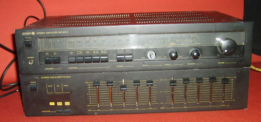

    Mam zamiar kupić wzmaczniacz DIORA WS4421 i mam pytanie co ten wzmak soba reprezentuje i czy bedzie dobry pod ALTUSY 110 ??
    DIORA WS4421 pytanie do [nie tylko] posiadaczy tego sprzetu
    Z góry dziękuje z pomoc, pozdrawiam.

    Ale jeśli stan jest jak na fotce z pierwszego postu :P, to nie ma co szarżować z kasą za ten egzemplarz :).
  • #8 3105265
    pruff_smd
    No tak dokłądnie to co na fotce ten wzmak. + Equalizer 0421 [tez się przyda. wysle że jak rzuce za to 60 PLN to bęzie spoko

    Ja mam taki sam wzmacniacz i mam pod niego podłączone 2 Altusy 110 i 2 Altusy 300 i daje rade tylko musze cos wymyślić żeby sie tak nie grzał

    co byście dali żeby ws4421 sie nie grzał tzn jakie chłodzenie zastosować??
  • #12 4160685
    Grzegorz141084
    karaś15 przecież ten wzmacniacz tak bardzo sie nie grzeje. Sprawdź lepiej jakie masz prądy spoczynkowe, bo pewnie za duże.

    mi sie grzeje jak z dwie 3 godziny słucham prawie na max. P tych 3 godzinach to już go nie idzie dotknąć bo jest taki ciepły
    Prądy spoczynkowe tzn??
  • #14 4162754
    Grzegorz141084
    Weź miernik, ustaw na miliwolty i przyłóż końcówki do punktów K60 i K65. Ustaw takim peerkiem znajdującym się obok dużego kondensatora w kanale napięcie ok .30 mV. Podobnie postępuj dla prawego kanału. Tam masz punkty K81 i K86. Tam też koło kondensatora jest też peerek.
